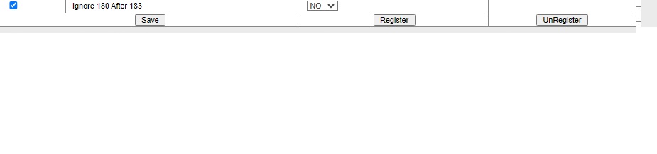

Выбираю 2833, но нет кнопки save, после обновления страницы возвращается INBAND
сверху написано
Please be aware that the SIP Attributes settings are CO line based in 5.5, instead of gateway based as they were in 5.0 (Пожалуйста, имейте в виду, что настройки атрибутов SIP в версии 5.5 основаны на общей линии, а не на шлюзе, как это было в версии 5.0)
Нашел, но после нажатия возвращается INBAND

1234241234214.jpg [ 14.03 KiB | Просмотров: 17242 ]
СообщениеДобавлено: 04 июн 2024, 12:51
В первом столбце галка для DTMF Type стоит?

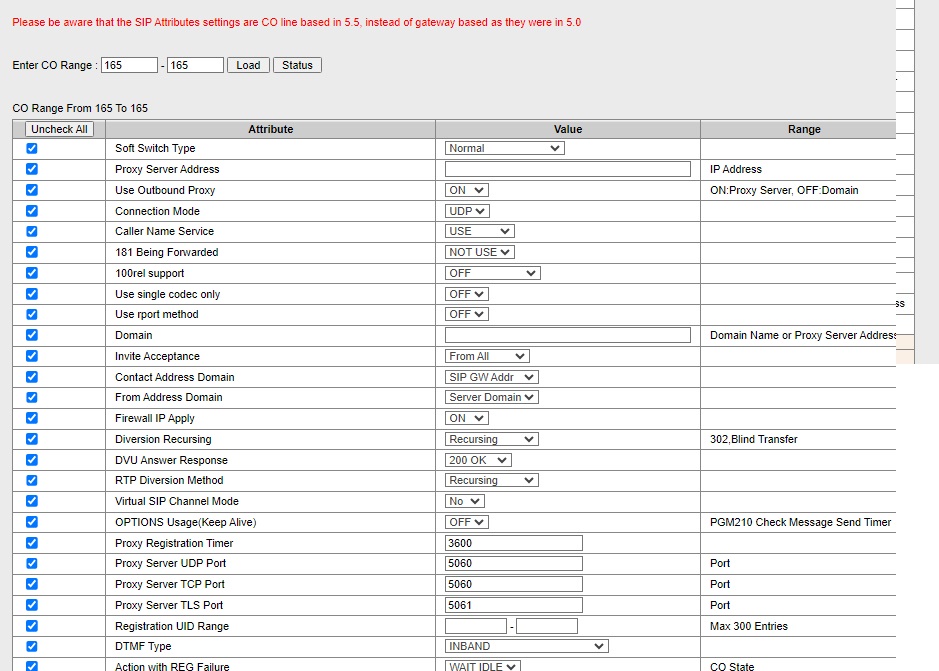

1234241234214.jpg [ 105.08 KiB | Просмотров: 17242 ]
СообщениеДобавлено: 04 июн 2024, 12:55
Не знаю, что и сказать. Вы выбираете нужный диапазон CO? Те, которые по SIP подключены...

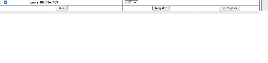

я пробую на одном номере с 165 по 165 выбираю
1234241234214.jpg [ 173.93 KiB | Просмотров: 17241 ]
СообщениеДобавлено: 04 июн 2024, 12:59
Что такое у вас 165?
СообщениеДобавлено: 04 июн 2024, 13:01
Зарегистрирован: 05 фев 2024, 13:09
Сообщений: 24
внутренний номер телефона, я думал тут по каждому номеру эту настройки применить нужно
СообщениеДобавлено: 04 июн 2024, 13:04
Мля, причем тут внутренний номер то?! Мы ковыряем ваши ВНЕШНИЕ линии, т.е. город!!! Оперировать надо с CO!!! У вас город по SIP - это какие CO?
СообщениеДобавлено: 04 июн 2024, 13:07
Открывает SIP CO Attributes(133), пишет же "Enter CO Range" !!!
