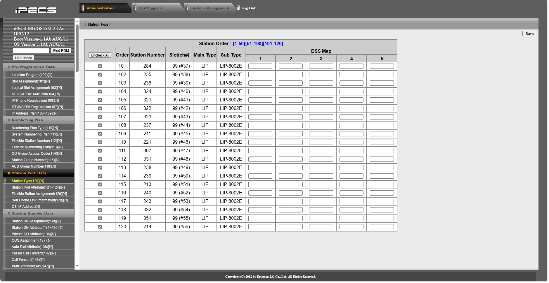

Видимо, я сам уже запутался с DECT, эти абоненты не учититываюся в суммарных 120. Но, все равно, сейчас без DECT у вас 120 абонентов. И. походу, уменьшение количества DECT абонентов вам не поможет.
Непрочитанное сообщениеДобавлено: 13 май 2024, 13:11
Сообщений: 21
Номера идут не по порядку. 120 программа не умещается в один скрин.

Вы еще две странички 120-й сделайте. Последнюю желательно конец таблицы.
Непрочитанное сообщениеДобавлено: 13 май 2024, 13:20
Ага, увидел скрины. Ну да, DECT идет плюсом к 120. Давно с DECT уже дела не имел, начинаю забывать...
Непрочитанное сообщениеДобавлено: 13 май 2024, 14:01
Как вариант, удалить DSIU, освободятся 12 абонентских портов. Но, смещение будет по всем остальным номерам, естественно, на 12-ть.

Наверное уже серьезно стоит задуматься об апгрейде станции, на DSIU 1 из 6 портов DKT занят, и 4 из 6 портов SLT заняты. Благодарю, как всегда оперативно и по делу.
Непрочитанное сообщениеДобавлено: 13 май 2024, 14:19
Ну да, можно поцессор заменить на eMG800. Все остальное железо будет работать. Конечно, все с нуля надо будет настраивать.
