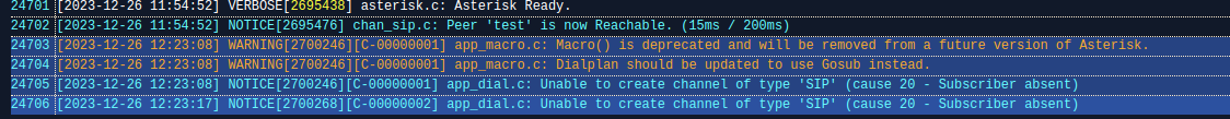

СообщениеДобавлено: 26 дек 2023, 12:17
Сообщений: 74
О том, что с аналога я могу звонить до телефона на астере, а с астера не могу на аналоги, пишет линия занята
СообщениеДобавлено: 26 дек 2023, 12:20
Ну так эту проблему мы и пытаемся решить! Вопрос остается прежним, что приходит в invate от астериска? И. собственно, приходит ли этот invite на MG?
СообщениеДобавлено: 26 дек 2023, 12:23
Покажите SIP CO User ID Table(373)
СообщениеДобавлено: 26 дек 2023, 12:24
Сообщений: 74
Вот что происходит в астере при наборе 111, а потом 525
атс8.png [ 59.49 KiB | Просмотров: 2653 ]
СообщениеДобавлено: 26 дек 2023, 12:25
Сообщений: 74
вот 373
атс9.png [ 30.04 KiB | Просмотров: 2652 ]
СообщениеДобавлено: 26 дек 2023, 12:26
Сообщений: 74
Я вот еще не понимаю, может я звоню не правильно? Если я звоню на 111, я просто должен попасть в атс, а куда дальше звонить? Он же должен предложить или как редиректнуться на аналоговый номер:?
