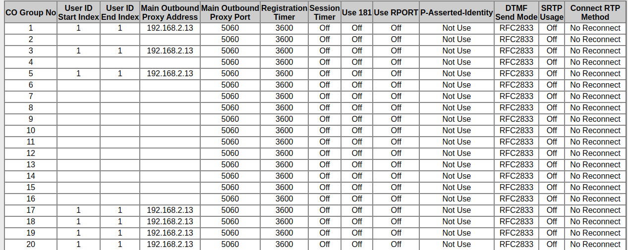

атс4.png [ 184.8 KiB | Просмотров: 3028 ]
СообщениеДобавлено: 26 дек 2023, 10:46
Сообщений: 74
114
атс5.png [ 64.32 KiB | Просмотров: 3027 ]
СообщениеДобавлено: 26 дек 2023, 10:47
Marauders666 писал(а):
ДА скриншоты прям сейчас делаю
371
А почему тут кроме 4-й группы и другие настроены под сип?
СообщениеДобавлено: 26 дек 2023, 10:48
Сообщений: 74
Я говорил, что не очень понимал, поэтому думал что это не группа, а этот диапазон слотов =))) типа CO 1-8
СообщениеДобавлено: 26 дек 2023, 10:50
Ну так уберите лишние настройки!

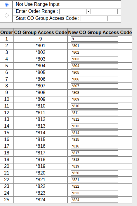

СообщениеДобавлено: 26 дек 2023, 10:51
114
Для вызова линий 4-й группы надо набирать *804.
СообщениеДобавлено: 26 дек 2023, 10:53
Сообщений: 74
371 так теперь?
атс6.png [ 72.68 KiB | Просмотров: 3025 ]
СообщениеДобавлено: 26 дек 2023, 10:55
Сообщений: 74
Ура с ipecs через 804 дозвонился до астериска, а как обратно то теперь...
СообщениеДобавлено: 26 дек 2023, 10:56
371 так теперь?
Ну а CO Group 3 то зачем оставили? У вас же CO17-20 назначены в 4-ю!
