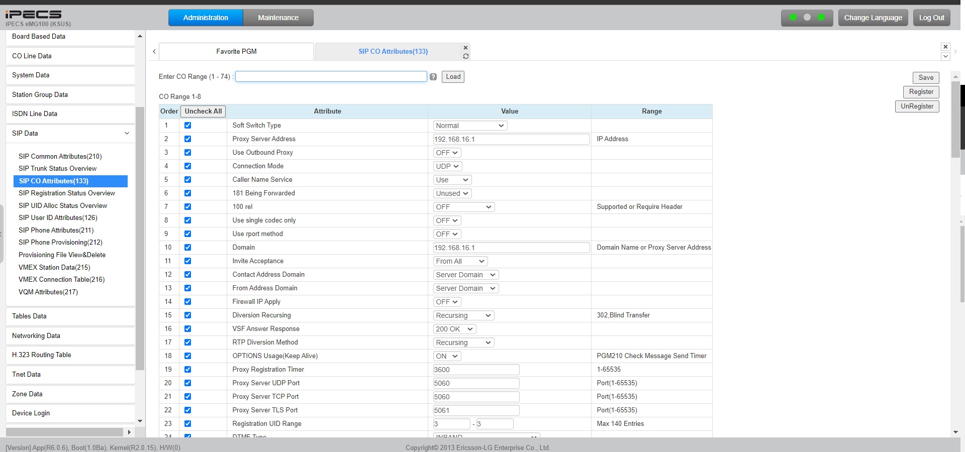

АТС eMG100.Настроил транк без регистрации исходящие на внешние номера не уходят, входящие на внутренние номера идут. CO c * 1-8, подскажите пожалуйста что я упустил:
140.jpg [ 279.92 KiB | Просмотров: 9005 ]
133.jpg [ 318.01 KiB | Просмотров: 9005 ]
126.jpg [ 251.58 KiB | Просмотров: 9005 ]

В 126-й программе Registration User ID должен быть в виде sip.kzn.@192.168.16.1.
 Заголовок сообщения: Re: SIP без регистрации исходящие
СообщениеДобавлено: 09 авг 2022, 18:28
В 133 программе что у вас в ID Individuality прописано?

Registration User ID изменил на sip.kzn.@192.168.16.1. Не помогло.
При настройке я выставлял СО1-8. Внешний номер у меня всего 1 многоканальный. Может быть в настройке настраивать только СО1? CO2-8 не использовать. может в этом дело?
133.1.jpg [ 308.51 KiB | Просмотров: 8994 ]

Maintenance --> Trace --> Packet Capture
Сделайте сниф исходящего вызова.
Линия то нужная занимается хотя бы?

В каком пункте в вайршарке можно найти эту информацию? Пока только увидел что при исходящем звонке показывает invite 400.

Можете показать ваш файл?

Там два вызова исходящий и входящий. Входящий успешный, исходящий нет.

В 133 программе отключите Caller Name Service. Видимо, принимающая сторона не понимает кириллицу. У вас передается в invite имя на русском.

Я что то не доглядел... У вас в invite поле From: "Ресепшн"<sip:sip.kzn.@:5060>
А должно быть sip.kzn.@192.168.16.1:5060
Я ж писал выше...
