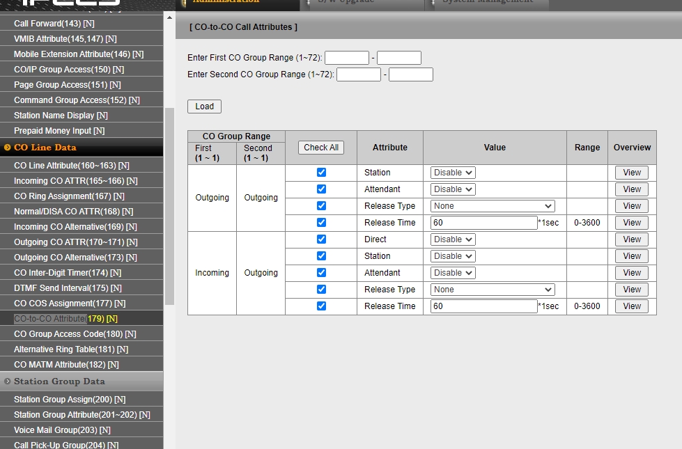

Посмотрите в таймерах CO-to-CO Transfer Timer, CO Forward Ring No Answer Timer, CO Transfer Ring No Answer Timer
CO-to-CO Transfer Timer - 60 секунд, но это как я понимаю общее время переадресации, с ним я уже всяко-разно игрался. CO Forward Ring No Answer Timer и CO Transfer Ring No Answer Timer стоит 12 секунд. В Ring Table(265) тоже ничего нет. Кстати вызов на мобильный длится даже не 10, а 7 секунд. с MG вызов так же идет 30 секунд на мобильный. Очередная мистика какая-то. А по CO-to-CO Attribute не очень понимаю, что это за параметр такой, там везде пусто.

В CO-to-CO Attribute(179) Release Time для Incoming Outgoing
Да, а при внутреннем вызове абонента с мобайлом тоже 10 сек мобильный звонит? Т.е., разница есть при внешнем и при внутреннем вызове абонента с Mobile Ext?
Пробовал при внутреннем и внешнем вызове, разницы нет никакой!

Т.е., если с внутреннего номера просто набрать номер мобильного, то мобильный звонит 30 сек.? А если набрать внутренний с этим же мобильным в качестве Mobile Ext с внешней линии или с внутреннего номера, то мобильный звонит только 7 сек.?
Покажите
Не на чем мне сейчас все это проверять...
Покажите
Абсолютно верно, именно так.
2021-04-09 10_43_14.jpg [ 286.97 KiB | Просмотров: 4331 ]
2021-04-09 10_43_06.jpg [ 203.96 KiB | Просмотров: 4331 ]
Непрочитанное сообщениеДобавлено: 09 апр 2021, 10:54
Вам надо вводить Incoming CO Group, назначенную для внешних линий, по которым входящий поступает, для First CO Group Range и Outgoig CO Group, назначенную для внешних линий, по которым мобильный набирается, для Second CO Group Range.

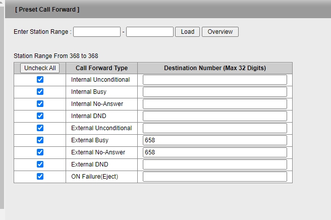

Доброго дня! Я пока что отложил Mobile Ext, т.к. возникла неочевидная и интересная проблема, о которой я даже не подумал. Причем тогда, когда я это все дело запустил в производство. Суть в том, что сейчас при звонке извне, когда человек донабирает внутренний номер сотрудника, то попадает на него, если же тот не ответил звонок идет дальше по группе и т.д., это все работает прекрасно, НО, у нас так же есть филиалы, которые используют SIP аппараты и вот когда они совершают внутренний звонок, то для MG это равнозначно мобильному телефону извне! То есть он не понимает, что этот филиальский SIP часть нашей внутренней сети. Есть какие-то варианты, как прописать это условие в MG?
Непрочитанное сообщениеДобавлено: 12 апр 2021, 11:51
Сообщений: 38
Сейчас в пресетах стоят только два условия. И вот SIPы как-раз попадают под них, т.к. для MG это все внешняя линия.

Ну да, попадают. Но кто ж знает, как у вас наверчено?! Я вот не понимаю, почему вам пришлось крутить атрибуты группы, коль абонента напрямую донабирают, чтобы заработала переадрессация на группу. для меня сие загадка.
