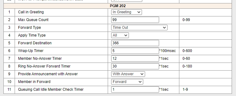

Добрый день! Во-первых спасибо вам за консультацию и желание помочь, во многом благодаря вашим наводкам я решил все свои проблемы (Mobile Ext правда не понадобился, все оказалось проще и изящнее). А во-вторых, не могли бы вы пояснить, что означают эти параметры в Station Group Attribute? В частности интересуют: Call in Greeting, Max Queue Count, Wrap-Up Timer и Provide Announcement with Answer.

...не могли бы вы пояснить, что означают эти параметры в Station Group Attribute? В частности интересуют: Call in Greeting, Max Queue Count, Wrap-Up Timer и Provide Announcement with Answer.
iPECS-MG Руководство по веб-администрированию
1.5 Веб-администрирование системы iPECS
1.5.6.2 Атрибуты группы абонентов – Программы 201–202 – (Station Group Attributes)
Call In Greeting (Вызов во время приветствия) Определяет воспроизведение тонового сигнала при переводе вызова к месту назначения во время приветствия - After Greeting (После приветствия)
In Greeting (Во время приветствия)
Max Queue Count (Максимальное количество в очереди) Max Queue Count (Максимальное количество в очереди) Речь о кол-ве вызовово, поступивших в группу, которые в данный момент не могут быть обслужены (нет свободных членов группы).
Wrap-Up Timer (Таймер технологической паузы) Определяет таймер технологической паузы; участник группы становится доступен по истечении этого времени после освобождения данного участника.
Provide Announcement with Answer (Предоставлять сообщение с ответом) Это поле определяет, будет ли система отвечать на вызов во время приветствия или сообщения о постановке в очередь.
Не люблю цитировать то, что можно просто прочесть в документации...

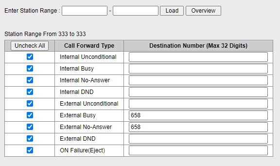

Постараюсь объяснить. Если речь исключительно про внутреннюю маршрутизацию MG (без астера и внешних линий), то суть заключается вот в чем. Человек набирает внешний номер и попадает в ИВР, сразу же донабирает внутренний телефон сотрудника, он за 12 секунд не отвечает ему, поэтому вызов перенаправляется в группу, в которой прозванивает номера по очереди. А даже если и в группе никто не ответил, то вызов уходит секретарю.
На внутренний номер сотрудника нужно навесить пресет Preset Call Forward(142) (скриншот №1), в котором стоит условие, что при неответе или занятости перенаправлять звонок группе (658). То есть в Call Forward(143) не нужно ничего ставить и трогать, там условие not assignt. А в атрибутах группы 658 указано вот что (скриншот №2). 366 это телефон секретаря.

Я к этому мануалу уже раз 100 обращался за последнюю неделю)) Мне просто непонятны некоторые аспекты, например что такое технологическая пауза? Это когда все сотрудники заняты и говорят по телефону?
Так же непонятно, что означает "Приветствие"? Имеется ввиду голосовое уведомление?
