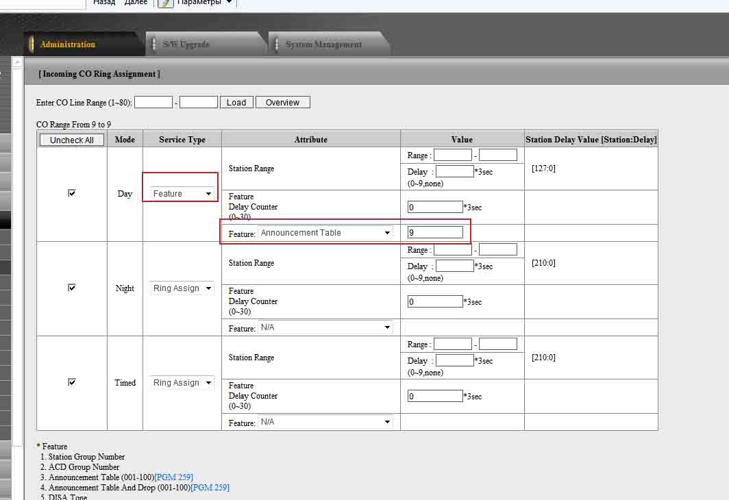

Затем во вкладке Administration в 167 зашел на нужный CO, Enter CO Line Range , набрал 9 т.к. номер внутренний 127 находится в 9 таблице, выбрал в столбце Service Type = Feature.
В столбце Attribute, в поле Feature выбрал Announcement Table = 9
259_01.jpg [ 52.62 KiB | Просмотров: 3784 ]
167_01.jpg [ 73.35 KiB | Просмотров: 3784 ]
