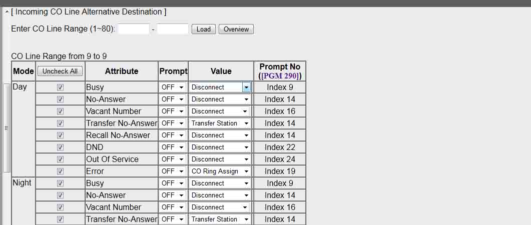

вот все выключено, не понимаю, если линия свободна , то что будет , должен же идти вызов на линию а не сброс
169_01.jpg [ 67.19 KiB | Просмотров: 3025 ]

а где кстати System Reroute Table Index ? может там что-то надо посмотреть

что неправильно в 169 таблице?

не знаю что дальше делать помогите пожалуйста

Сброс в соответствии с настройками программы 169.

См. Vacant Number

попробовал изменить Vacant Number, выдается сообщение , что неправильный номер

Включил ON, потом в поле Value включал :
Attendant (Перевод на оператора)
CO Ring Assign (Назначение приема входящих вызовов)
ALT Ring Table (Альтернативная таблица ответа на вызовы)
Tone (Тоновый сигнал)

И что? Ничего не меняется?

я еще попробую , но пока что да , ничего не меняется, правда ошибся с ALT Ring Table , надо ее проверить
