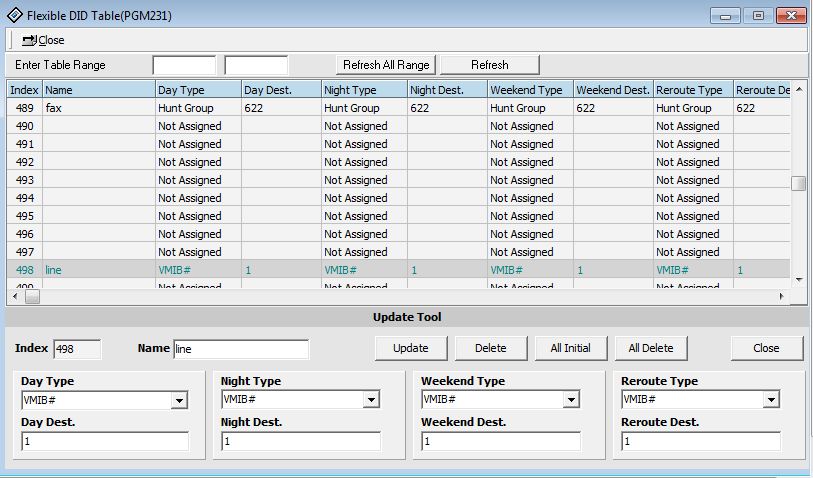

Я, к сожалению, не вижу и не знаю, что вы делали в 167 программе.
Непрочитанное сообщениеДобавлено: 22 ноя 2018, 16:17
А что в 231 программе? Вы, случайно, не назначили вызов на сообщение, но с отбоем после воспроизведения? Опять гадание на кофейной гуще...
Непрочитанное сообщениеДобавлено: 22 ноя 2018, 16:20
Сообщений: 39
Благодарил (а): 9 раз.
А вот где это посмотреть?
Непрочитанное сообщениеДобавлено: 22 ноя 2018, 16:21
Дык в 231 программе
Непрочитанное сообщениеДобавлено: 22 ноя 2018, 16:22
Там же у вас вызов на сообщение назначен?
Непрочитанное сообщениеДобавлено: 22 ноя 2018, 16:24
Сообщений: 39
я извиняюсь, конечно, но таких параметров тут нет. :(
pgm231.jpg [ 92.12 KiB | Просмотров: 8587 ]
Непрочитанное сообщениеДобавлено: 22 ноя 2018, 16:27
Сообщений: 39
Согласно схеме обработки входящего вызова после pgm202 звонок при наличии совпадений сразу идёт в pgm231. Дальше вы сказали должна работать pgm167. Но она не работает.
Непрочитанное сообщениеДобавлено: 22 ноя 2018, 16:28
Ох. Ну с какого вы выбрали VMIB#? Почему не VMIB?!
Непрочитанное сообщениеДобавлено: 22 ноя 2018, 16:29
А с какого тут о 167 речь вести, коль у вас вызов назначен на сообщение с последующим отбоем?!
Как настроено, так и работает!
Непрочитанное сообщениеДобавлено: 22 ноя 2018, 16:32
Сообщений: 39
блииииииииииин.......... :) Вот я.....
