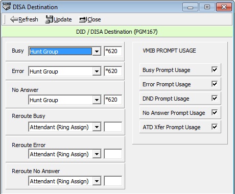

shushlyaev писал(а):
В PGM142 есть "Line Drop using CPT" и галка на нем включена
А причем тут "Line Drop using CPT"?! Я вам писал про "Busy/Error CPT"!
В PGM228 мню прописано, но не используется, если пользоваться, то все ОК.
Если в 228 программе прописано хоть что то, т.е. меню активировано, то в 228 программе и надо по Busy/Error/No Answer выставить Hunt group - *620!

Да, еще прикладываю скрин PGM167
PGM167.jpg [ 63.92 KiB | Просмотров: 17146 ]
