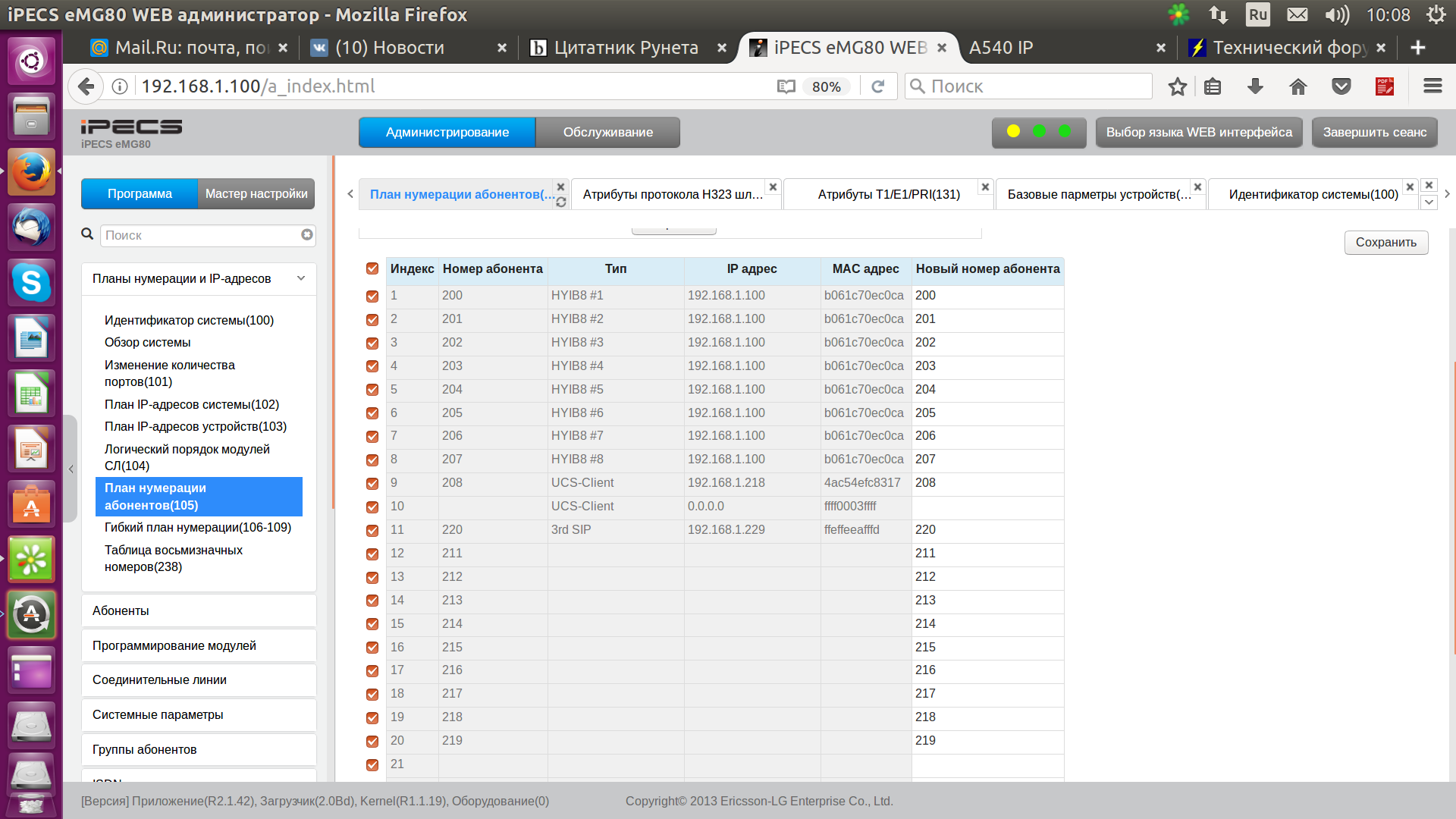

СообщениеДобавлено: 02 авг 2017, 10:10
Сообщений: 44
Снимок экрана от 2017-08-02 10-08-18.png [ 344.73 KiB | Просмотров: 1971 ]
Как удалить абонента с индексом 10 ?
СообщениеДобавлено: 02 авг 2017, 11:23
Смею предположить, что 209 был уже UCS. Возможно, сейчас 209, вообще, не прописан в плане нумерации...
СообщениеДобавлено: 02 авг 2017, 11:31
Сообщений: 44
Да, я его удалил, он был на 10 индексе, как хвосты удалить в 10 индексе?
СообщениеДобавлено: 02 авг 2017, 11:39
Дык, все просто!
Надо удалить ненужные аккаунты в STD UCS Client Login(446).
