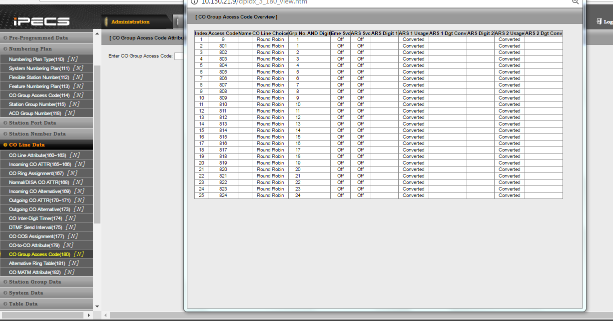

А в какой проге смотреть?
В 180 round
Снимок1.PNG [ 126.5 KiB | Просмотров: 2894 ]
Снимок.PNG [ 69.43 KiB | Просмотров: 2894 ]
Непрочитанное сообщениеДобавлено: 14 апр 2017, 14:30
Вот в 180 поставьте Last. Обычно, входящие пров шлет с первого канала в потоке. Возможно у вас получается накладка... Это как предположение.
9-ку набирают? Значит, для 9-ки.
