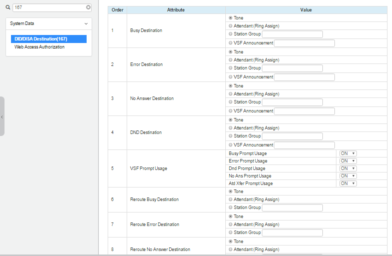

В этой? у меня емж800
Просто что прописываю правило 500ХХХ=ХХХ, что нет. Звонки приходят ( по трейсу номер 500132) и отправляются на 132 абонента. (меня это как бы устраивает, но не пойму логику обработки таких звонков)

СообщениеДобавлено: 16 янв 2017, 14:45
значит отрабатывает согласно 143-й пгм(три первые цифры срезать) и маски #***(последние три цифры без изменений) = DID
вам же и расписывал ранее, как отрабатывают разные типы did type
читать и вникать в доку, по ходу времени у вас нет????

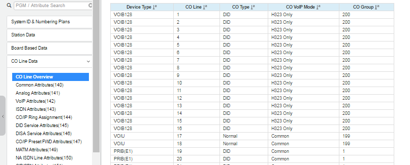

Тогда если я поставлю маску ###* звонок не должен же проходить?
Так как будет 1 цифра. А он проходит.

СообщениеДобавлено: 16 янв 2017, 15:07
срежь не три цифры, а 2 и проверь
при этом пустая 270-я
СообщениеДобавлено: 16 янв 2017, 15:39
