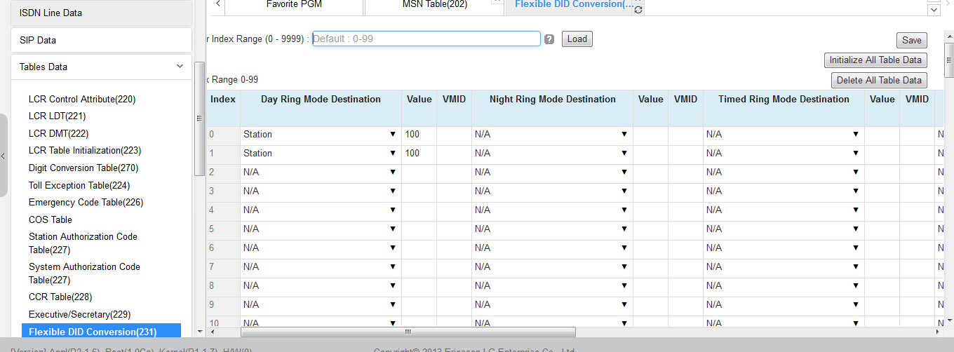

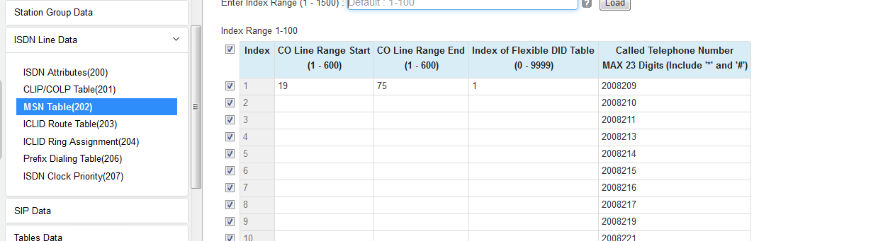

СообщениеДобавлено: 30 дек 2016, 11:54
Приходит, именно, 2008284!
Тут же все очевидно!
Комментарий к файлу: Вот 1 индекс на который он ссылаается.
Снимок1.PNG [ 45.48 KiB | Просмотров: 5785 ]
Комментарий к файлу: Прописал в 202 номера, для номера 2008284 указано все аналогично 2008209.
Просто что бы поля были видны.
Снимок.PNG [ 32.77 KiB | Просмотров: 5785 ]
