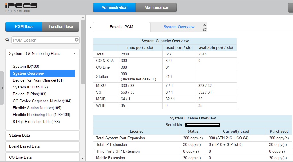

Да на всех портах платы slib12 при подключении та отсутствует гудок. Можно позвонить на порт с системного телефона или другого порта из slib24, но если поднять трубку не слышно голоса.
D slib24 во всех портах гудок есть.
1.jpg [ 145.8 KiB | Просмотров: 1706 ]

По лицензиям все нормально.
