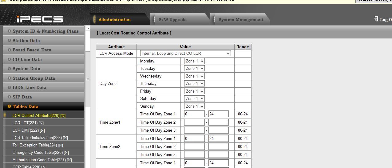

СообщениеДобавлено: 15 июл 2016, 09:27
Зарегистрирован: 13 июл 2016, 16:52
Сообщений: 30
Снимок.JPG [ 109.47 KiB | Просмотров: 8675 ]
Да CO/IP Group - 3, 220 активирована, набор номера происходит, а потом сброс на короткие гудки
