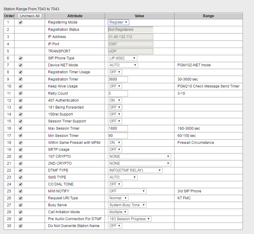

А что, нет пароля? Что же у вас в 443 программе?

Нет, пароль есть, и он прописан. В аппарате такой же. Я проверил.

Это вы пытались звонить с вашего номера на 7041?

Да, именно так. Пробовал набрать. Получаю temporary failure.
Пароль верный так как если я ставлю в настройках телефона Call Server Addres: 192.168.10.126 - я нормально регистрируюсь. На внешнем не могу

В SIP Phone Attributes у вашего 7043 407 Authentication включено?

Да.

Within Same Firewall with MFIM выключите

Все то же самое. Temporary failure.

Поиграйтесь Device NET Mode
