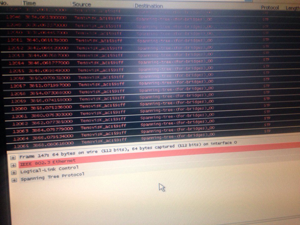

Нет больше мыслей по поводу что может тут быть настроено не так?
СообщениеДобавлено: 25 апр 2016, 13:10
Это надо смотреть все...
Главное, что смущает... Ну куда-никуда Setup то MG должна слать при попытке позвонить с нее?!
Вы же говорите, что нет НИЧЕГО!
СообщениеДобавлено: 25 апр 2016, 13:46
Сообщений: 33
Да действительно странно, с Аваи всё нормально.. Попробую сбросить всё до заводских, может когда все варианты перебирал что-то нажал не то и сейчас найти не могу
