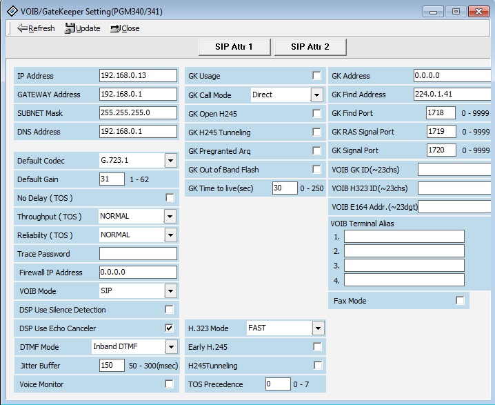

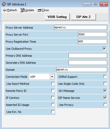

Поэкспериментируйте еще с User ID - попробуйте без @sip.sipnet.ru.
Да, еще - кодек G.723.1 вряд ли будет работать. Не 711 ли должен быть. Что там у sipnet по этому поводу?

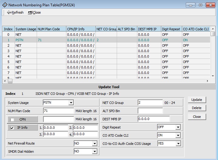

Приветствую! Такая же проблема, не могу подключиться к sipnet. В этом деле я новичок. Делал всё по инструкции, использовал видео, где описаны основные действия по настройке. Потом набрел сюда, попытался извлечь пользу из вышеописанного. Не получилось! Плата определяется, пингуется, по префиксу нужная линия занимается, слышу ответ станции набираю номер, молчание, через сек 5 занято (или т.п.). В личном кабинете sipnet устройств подключенных нет. В моей локалке есть sip сервер (3cx) подключиться к нему у меня получилось. Моя сетка за NAT. Помогите разобраться. Заранее спасибо.

Обрисуйте подробно, что да как у вас.

СообщениеДобавлено: 17 апр 2012, 07:28
Зарегистрирован: 16 апр 2012, 14:51
Сообщений: 34
6 СО, 16 внутренних, плата voib.

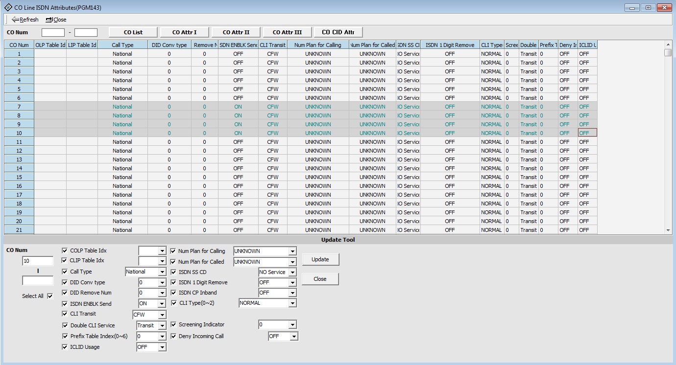

СообщениеДобавлено: 17 апр 2012, 07:29
Сообщений: 34
вот еще скрины

Подключаю АТС к 3сх смотрю статус номера (в 3сх) - не в сети. Звоню на какой нить внутренний номер 3сх звонок проходит. Из 3сх на номер на котором весит ipLDK 60 звоню и так как номер офлайн, звонок переводится на голосовую почту. На sipnet вообще не регистрируется (в личном кабинете не показывает устройства). Пытаюсь позвонить через sipnet (возможно так же как и в 3сх показывает статус офлайн) префикс 71, занимается десятая линия, набираю номер, тишина, через какое то время короткие гудки и на телефоне написано отбой. Может как то логи можно посмотреть ipLDK 60.
