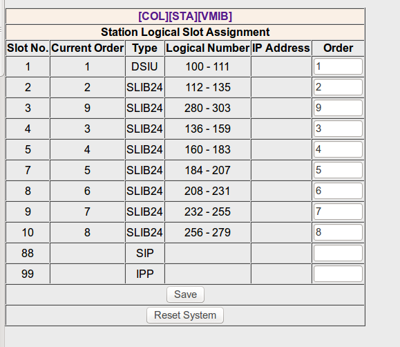

В IE11 тоже таблица пустая. Прошу прощения, я заблуждался. MGCP это не то, что я думал.

в 101-й и в 112-й прописаны?
PGM_103 вкладка STA что стоит ?
Да нужен - IPKTS

Виталий, в том то и дело, что не совсем понял как нужно зарегистрировать телефоны LG. Это нужно делать в PGM106, если используется Phontage? Или для всех LG аппаратов? Сейчас пробую
В PGM101 voib8 прописана как CO 25 - 32, следовательно в pgm112 их нет.
Всё, кроме платы voib8 в 6ом слоте)
в 101-й в 99-м слоте есть прописанные т/а IPP?
112-й для этих т/а IPP должны быть прописаны внутренние номера.
ну и конечно в самом ip-шном аппарате правильно всё прописать...
начинайте с доки.
SIP, IPP - активные, номера напротив них стоят ?
должно быть типа:
88 X SIP 1XXX - 1XXX X
99 X IPP 1XXX - 1XXX X

Дмитрий П писал(а):
Что значит в режиме совместимости?
В IE можно переключиться в режим совместимости с более ранними версиями.
Сервис -> Параметры просмотра в режиме совместимости
Вот вы про какую совместимость? Я думал касалось телефонов. Включил, внешний вид изменился, но вот таблица так и не доступна.
Ниже пара скринов
pgm103.png [ 47.37 KiB | Просмотров: 1821 ]
pgm101.png [ 12.4 KiB | Просмотров: 1821 ]
