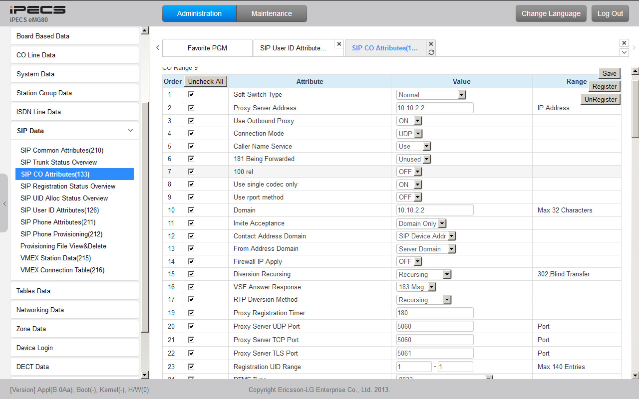

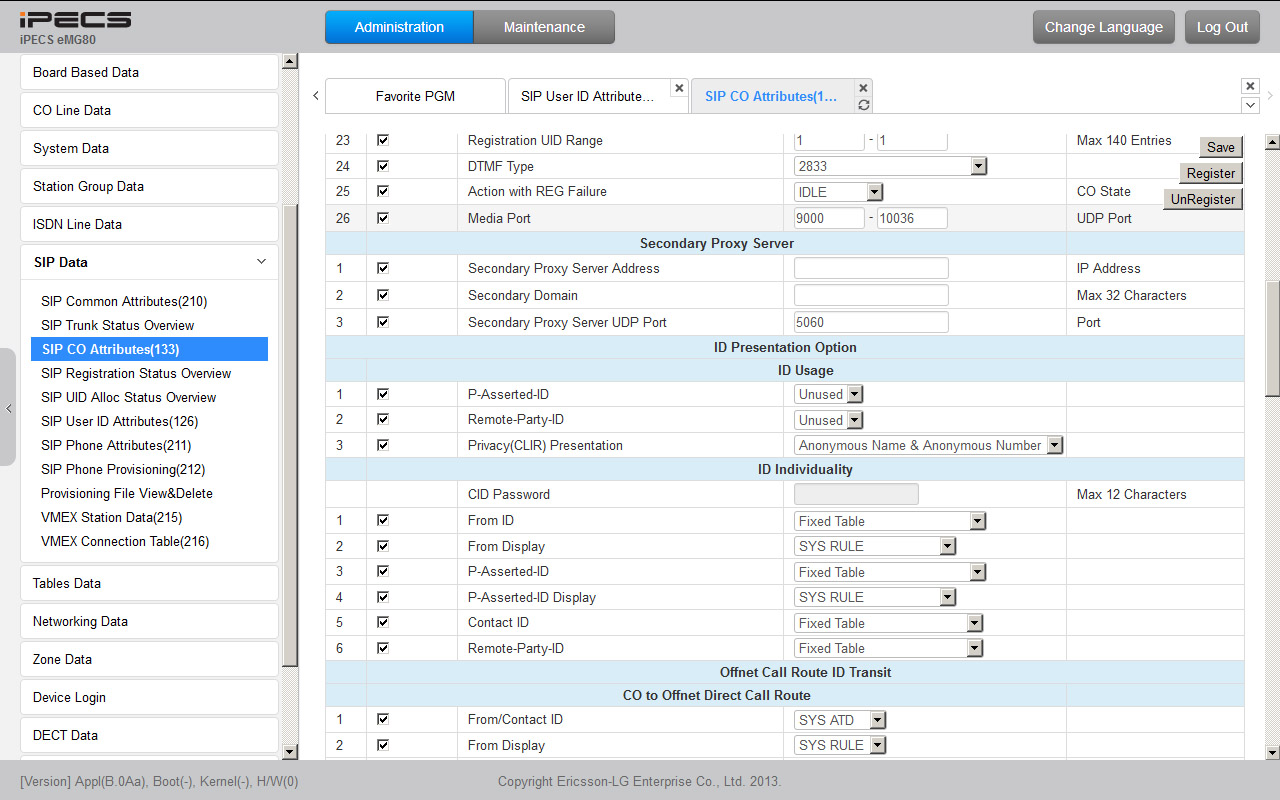

По сети понятно. В общем то, коль есть регистрация и входящая, то с сетевой маршрутизацией, видимо, все нормально.
В 133 проограмме для Contact Address Domain укажите SIP Device Addr. Я выше писал.
сделал,непомогло

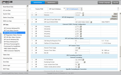

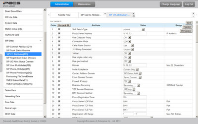

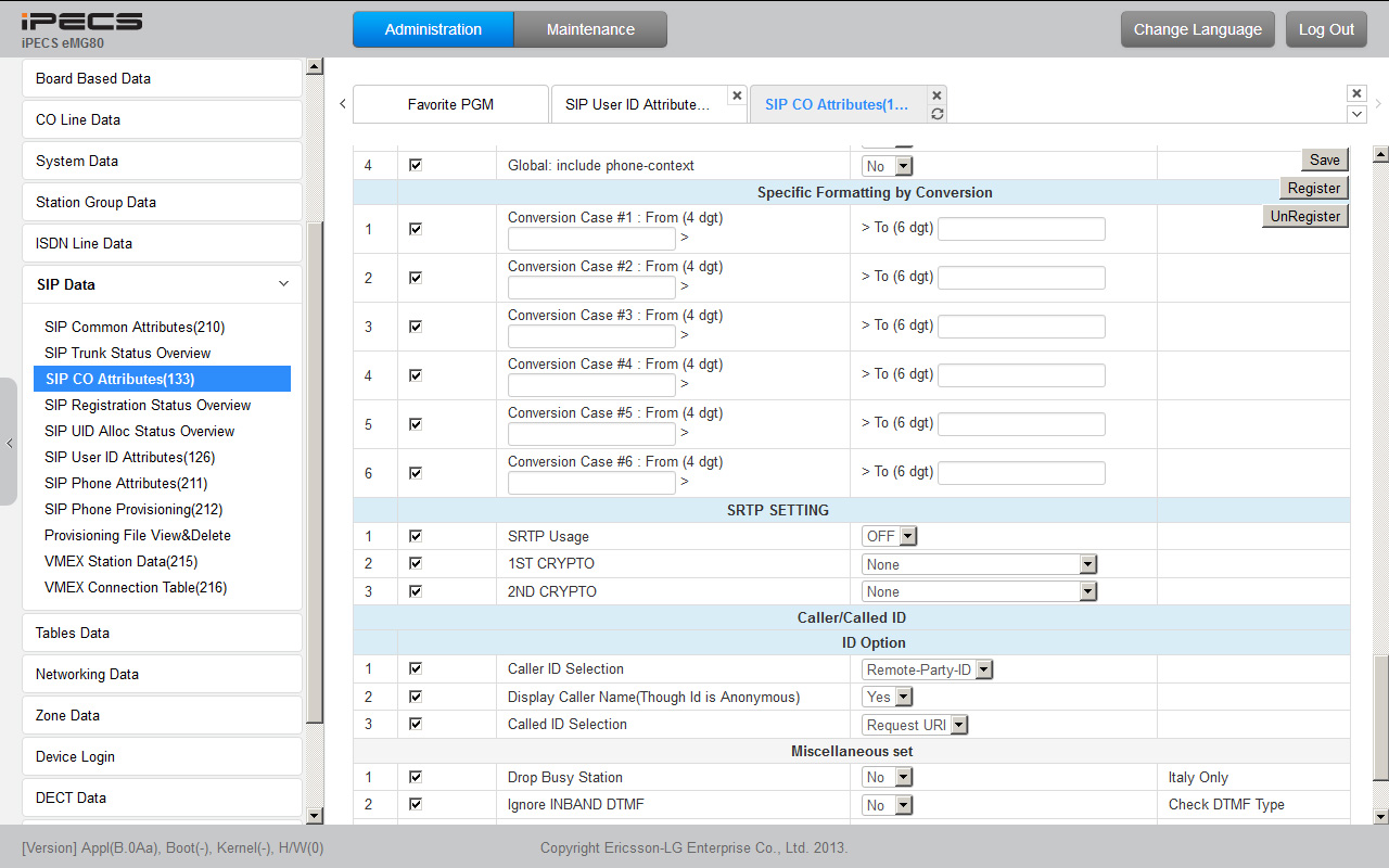

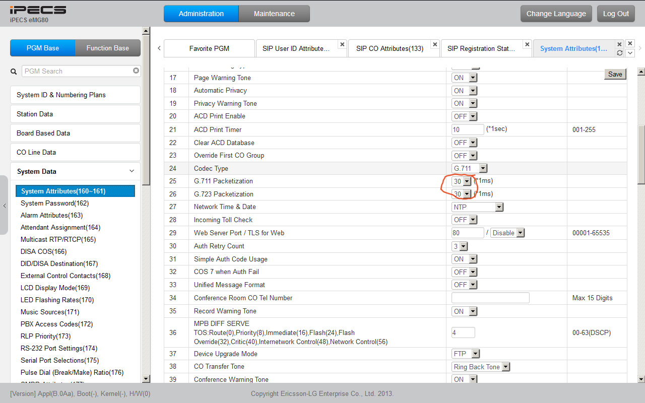

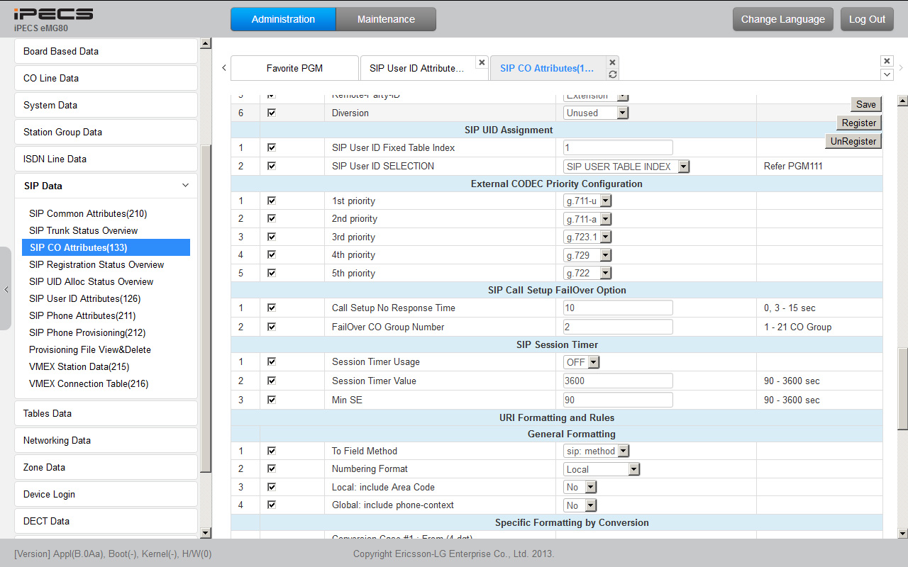

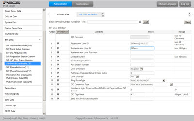

Выкладываю вариант который работает, спасибо всем
может кому поможет.
160.jpg [ 336.49 KiB | Просмотров: 2473 ]
Комментарий к файлу: обязательно строка 1 указать @домен регистрации
126.jpg [ 241.06 KiB | Просмотров: 2473 ]
133-1.jpg [ 269.31 KiB | Просмотров: 2473 ]

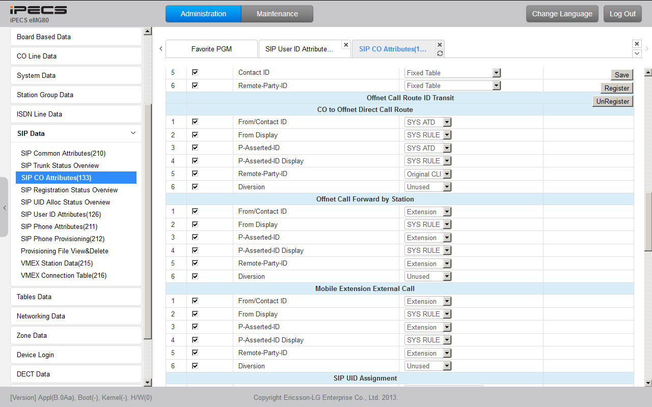

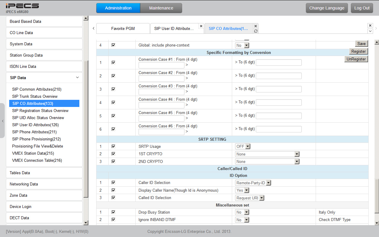

133-2.jpg [ 271.14 KiB | Просмотров: 2473 ]
133-3.jpg [ 264.62 KiB | Просмотров: 2473 ]
133-4.jpg [ 320.47 KiB | Просмотров: 2473 ]

133-5.jpg [ 304.93 KiB | Просмотров: 2472 ]
