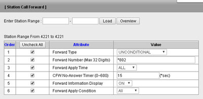

День добрый!
Уважаемые Гуру, подскажите, пожалуйста.
Имеем iPECS-MG/GS56MxB.5Db.
Настраиваем безусловную переадресацию при звонке на внутренний номер на группу внешних линий.
В принципе все работает, единственная неудобность в том, что до сигнала готовности внешней линии проходит порядка 10 сек.
Можно ли где то уменьшить этот таймаут.
Заранее благодарю...

Точно безусловную? Как настраиваете? Просто, понять бы откуда эти 10 сек.

Скрин 143 программы прилагаю

A *802 в Digit Conv Table не фигурирует?

Или с другой стороны... Если вручную набираете *802, сигнал готовности сразу появляется?

В таблице 9-ку преобразует в *802
