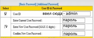

Теперь вопрос:
Поставил пароль на usera. User id=admin, password указал из цифр.
Теперь не могу зайти, не пускает. Что делать?

Вот так вот просто само заработало? :-)
Вы когда сохраняли аккаунт администратора, было подтверждение? И, собственно, под каким аккаунтом не пускает то?
Бекап имеете? До установки пароля администратора? Если есть, залейте с флешки.

Бэкап имею-файл MGDB_ALL100.adm сохранял.
Тока жаль, что бэкап делался до изменения некоторых настроек АТС.
Нажал Save и все.....

И вводите "- admin"?
Какова длина пароля?
А у вас уже был задан пароль ранее? И, так и не написали - было сообщение об успешном сохранении?
Просто admin пароль 5-ти значный. Сообщения вроде не видел.
В Station Program тоже невходит. Пароля до этого вообще не было.
Ошибка - ID or Password is invalid !
Что делать? Либо как можно восстановить бекап c флешки?

Если у вас не было ранее никакого пароля, то что ж вы вводили в поле Current User Password?!
Вы без пароля пробовали войти?
В Station Program не входит... А вы абоненту пароль задали?
Вы документацию то смотрели?
