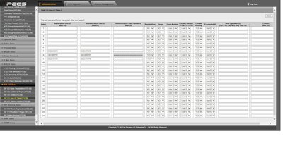

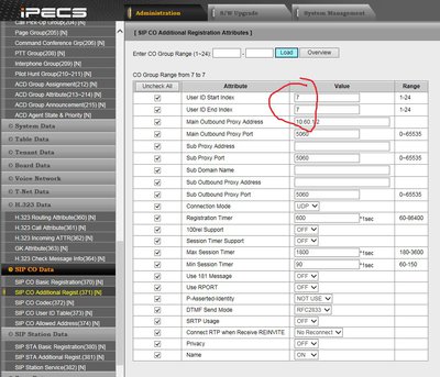

В разделении входящих звонков на группы.
Соответственно 8 - 8 и 9 - 9 в красном кружке.
33.jpg [ 253.55 KiB | Просмотров: 6359 ]
3.jpg [ 526.91 KiB | Просмотров: 6359 ]

Я ж написал. На группы не разбить, но вызовы по-разному для разных аккаунтов назначить можно!
Да, тема некорректно названа, ибо CO Ring Assignment(167) работает так, как и должна работать в вашем варианте. :-)
