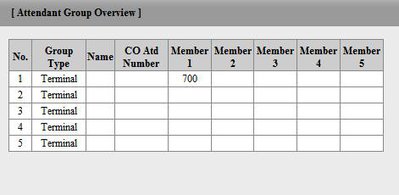

В 270 программе Attendant Group Assignment(270)[N] Да стоит системний телефон на котором приходят вызовы. А зачем нужен аттендант? И как теперь убрать этот автодозвон? Когда берешь трубку там просто тишина?
Вот скриншот в вложении

Непрочитанное сообщениеДобавлено: 16 сен 2013, 13:03
Сообщений: 80
Я так понял атендант это автосекретарь, если я уберу системный телефон как аттендант то можно ли будет переводить вызовы, какая функциональность потеряется?

Читал руководство так и не нашел почему звонит Аттендант на системник, помогите, куда копать? А что за ACNR Retry Count в 280 281 программе, когда она срабатывает?

Какой аттендант звонит? Вы ж написали, что этот системник является аттендантом! Я уже писал, что на аттенданта валятся все не обслуженные вызовы.

Да все правильно, я помню что Вы писали, но как отключить что бы они не валились? Потому что они валяться с утра могут и звонит я так подозреваю всю ночь так как с утра приходишь а он звонит без перерыву.Берешь трубку там тишина. Как отключить?
