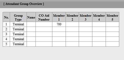

В 270 программе Attendant Group Assignment(270)[N] Да стоит системний телефон на котором приходят вызовы. А зачем нужен аттендант? И как теперь убрать этот автодозвон? Когда берешь трубку там просто тишина?
Вот скриншот в вложении

Непрочитанное сообщениеДобавлено: 16 сен 2013, 13:03
Сообщений: 80
Я так понял атендант это автосекретарь, если я уберу системный телефон как аттендант то можно ли будет переводить вызовы, какая функциональность потеряется?
