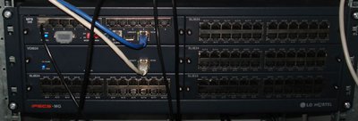

Добрый день всем. Прошу совета по проблеме.
Имеется мини атс IP АТС iPECS-MG 100/300 LG-ERICSSON. Нужно настроить, но не получается зайти в веб-интерфейс. Не знаю ip-адреса, на какой заходить. Подскажите пожалуйста. (фото не мое, просто для примера)

По-умолчанию, 10.10.10.1. И по https.

Dron, важно ли напрямую подключать ПК к мини-атс? Или можно мини-атс подключить к роутеру и по локальной сети зайти? Какой браузер использовать? IE? А версию?
 Заголовок сообщения: Re: Web-интерфейс
Непрочитанное сообщениеДобавлено: 28 янв 2014, 16:49
IE надо для MG использовать. Я использовал все версии, начиная с 6-й.
Подключать можно и напрямую, и через роутер(точнее, свитч). Как не подключай, все равно, по локалке будете заходить. На компе должен быть адрес из той же подсети, что и АТС.
В этом была моя проблема. Спасибо за помощь.
