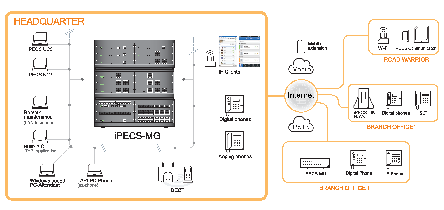

Поставили задачу, реализовать следующую схему.
1) Когда пользователь в командировке, за границей или где либо еще вне офиса у него должна быть возможность звонить в офис через АТС. Назову своими словами, удаленный телефонный пользователь.
2) Вторая задача: Возможность звонить удаленному пользователю через АТС на мобильные устройства
Что имеем:
- АТС iPECS-MG100
- Высмотрел вот такие телефоны WIT-400H, WIT-400HE
Поправьте и направьте на правильную тропу :)
Пользователь с данным Wi Fi телефоном подсоединяется к Wi Fi точке где либо, данный телефон формирует шлюз к АТС и звонки совершаются по внутренним номерам офисных пользователей если цель позвонить в офис. А если цель позвонить через АТС на другие городские или мобильные устройства ?
Буду очень благодарен если подскажите, как данная схема может быть реализована. Литература и любые статьи приму с огромным удовольствием :)
П.С. Прикрепил найденную мною схему но она не раскрывает тонкостей удаленного пользователя.

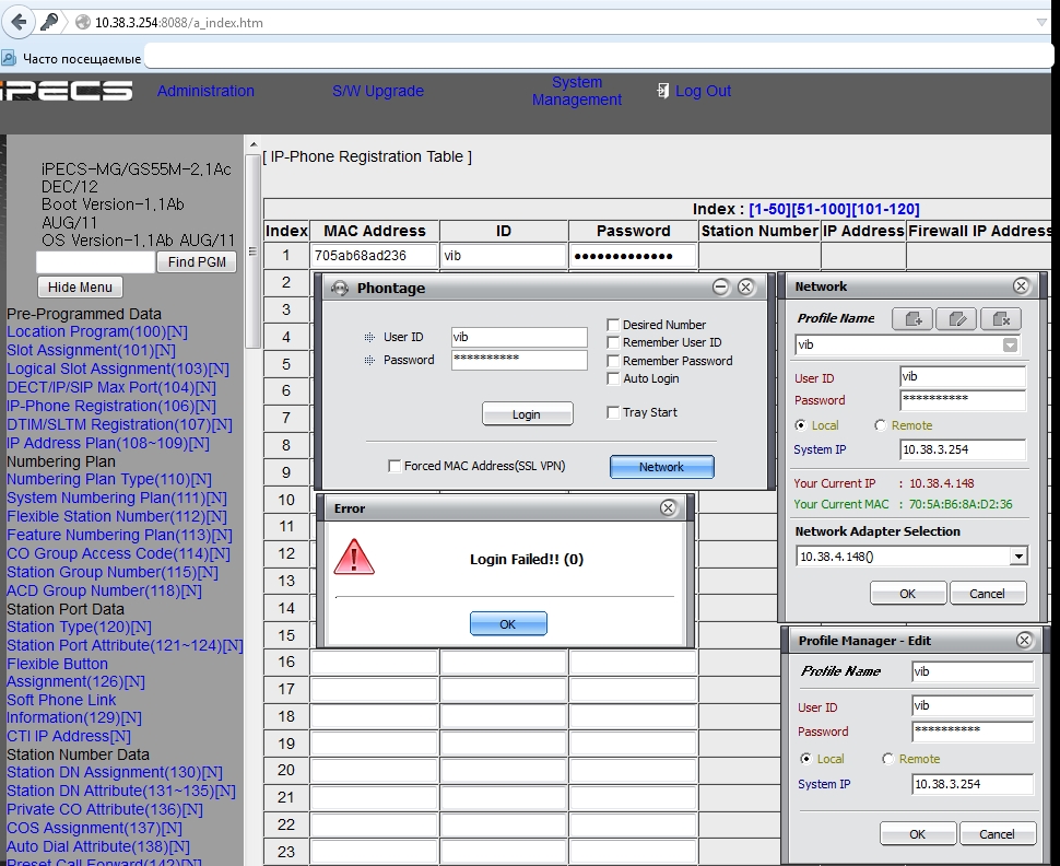

Вот пока на этом у меня пауза.

А у вас ip абоненты не назначены в логике - им не присвоены номера.

Если я в Logical Slot Assignment(103)[N] в пункте 99 IPP пытаюсь что то добавить оно выдает ошибку
Хотя в мануале написано что "99: Виртуальное гнездо для фирменного телефона (IP-телефон или Phontage)"
Так же добавлю этот скриншот

уберите sip? ip поставьте столько сколько нужно. переполнение ..........

Да, действительно, 32 SIP и 32 IPP - значения по-умолчанию. И при добавлении в логическое назначение сжирают столько абонентских портов, сколько для них указано.
Но это не главная ошибка!
Прежде, чем что то делать, надо понять, что делаешь.
Вот в логике пытались прописать Order 1 для IPP. Естественно, получили ошибку! Order 1 уже занят!!!
