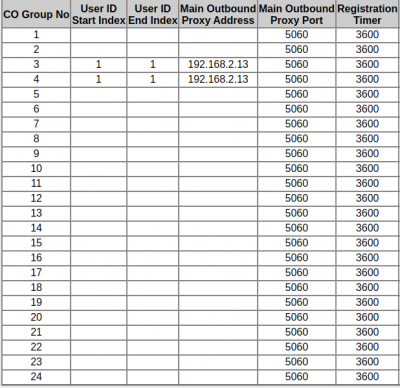

370

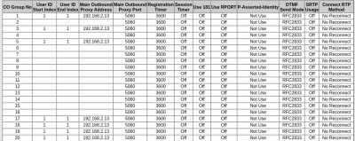

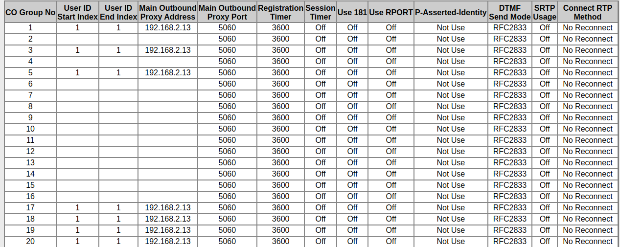

ДА скриншоты прям сейчас делаю
371
атс4.png [ 184.8 KiB | Просмотров: 3051 ]

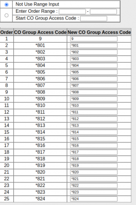

114
атс5.png [ 64.32 KiB | Просмотров: 3050 ]
371
А почему тут кроме 4-й группы и другие настроены под сип?
Я говорил, что не очень понимал, поэтому думал что это не группа, а этот диапазон слотов =))) типа CO 1-8
Ну так уберите лишние настройки!
114
Для вызова линий 4-й группы надо набирать *804.

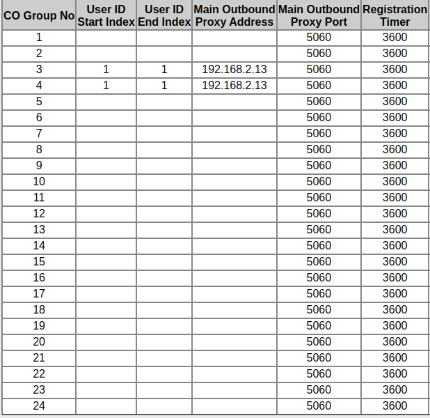

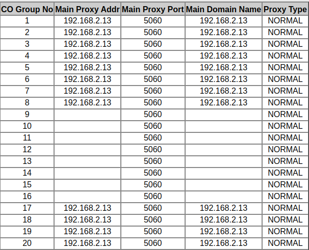

371 так теперь?
атс6.png [ 72.68 KiB | Просмотров: 3048 ]
371 так теперь?
Ну а CO Group 3 то зачем оставили? У вас же CO17-20 назначены в 4-ю!
