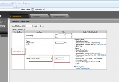

290 не трогать?

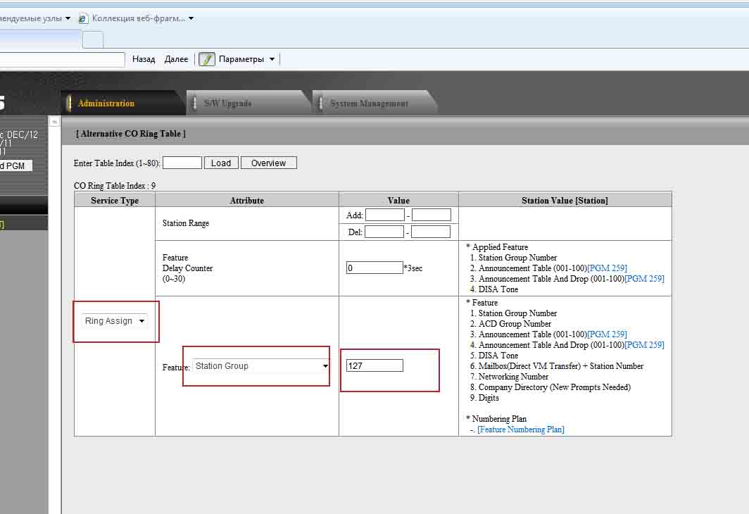

Alternative Ring Table - это 181 .
Значит в 169 я должен в Vacant установить ON, затем выбрать ALT Ring Table (181) так?
в 181 я должен установить
SERVICE TYPE - Ring Assing
ATTRIBUTE - Feature - Station Group
VALUE - номер группы или в моем случае оно одно и тоже (127) так?
181.jpg [ 69.38 KiB | Просмотров: 3785 ]

nemo191 писал(а):
290 не трогать?
Пишу сегодня в последний раз! Выходные, пора и честь знать! К тому же, я себя начинаю попугаем ощущать, который одно и тоже повторяет.
Повторяю, в 169 ON/OFF для Vacant и для других событий - это включение/выключение соответствующих событию звуковых сообщений. И все!
Да, выбрать ALT Ring Table (181). Я об этом вам уже писал, вы опять вопрос задаете!
Если вам нужно вызов на абонента 127 направить, причем тут Station Group?! Можно, конечно, и на Station Group, но ее сначала создать надо и абонента 127 в нее определить!
В 181 все так же, как в 167. Про Service Type в 167 я вам писал.
Все, я не знаю, что еще можно добавить по данной теме!
Удачи!

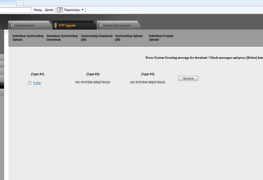

Не получается настроить, при таких настройках, выводится приветствие и опять в цикл.
Вот скриншоты что делал, с самого начала.
Комментарий к файлу: Сначала залил файл 9.wav в Individual SysGreeting
Upload это вкладка S/W Upgrade - AAFU Upload/Download - Individual SysGreeting
Upload

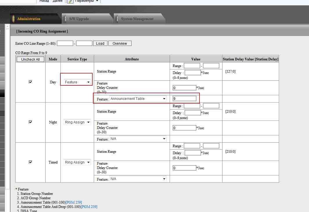

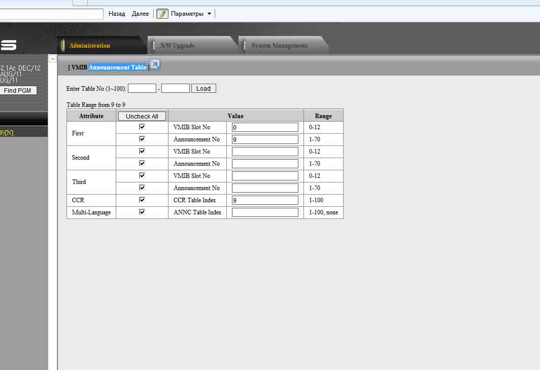

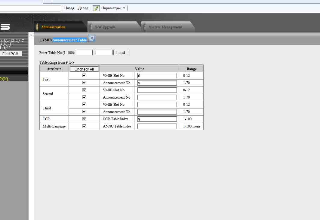

Затем во вкладке Administration в 167 зашел на нужный CO, Enter CO Line Range , набрал 9 т.к. номер внутренний 127 находится в 9 таблице, выбрал в столбце Service Type = Feature.
В столбце Attribute, в поле Feature выбрал Announcement Table = 9
259_01.jpg [ 52.62 KiB | Просмотров: 3781 ]
167_01.jpg [ 73.35 KiB | Просмотров: 3781 ]

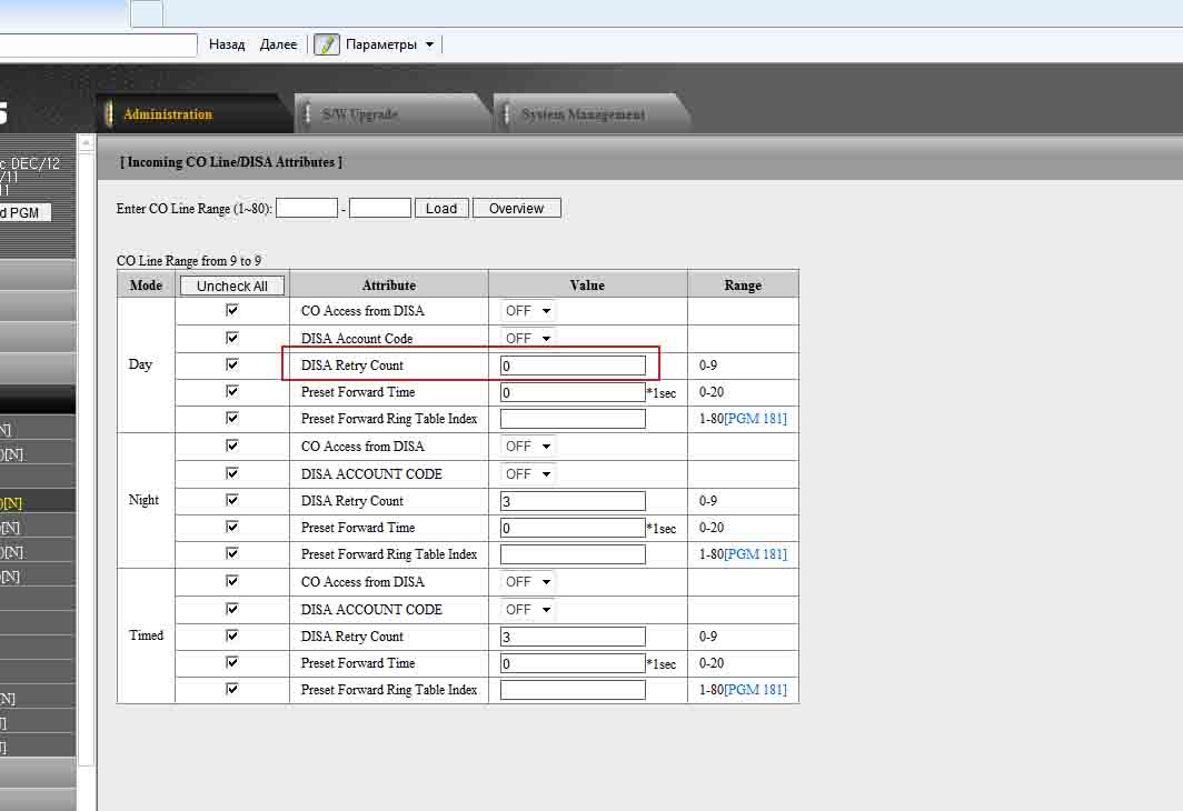

В 168 выбрал 9 таблицу ( CO Line Range from 9 to 9 ), затем в столбце Attribute в поле DISA Retry Count поставил 0.
168_01.jpg [ 73.52 KiB | Просмотров: 3781 ]

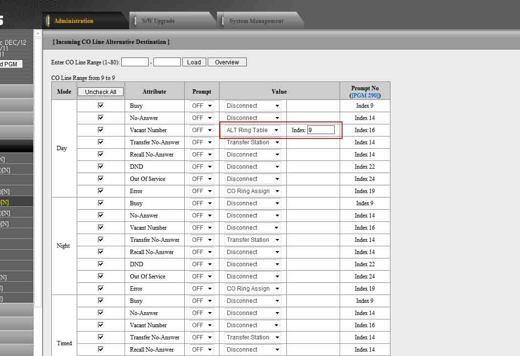

В 169 выбрал тоже 9 таблицу СО, затем в столбце Attribute в поле Vacant Number выбрал ALT Ring Table (Alternative Ring Table(181)[N]) в открывшемся добавочном поле (столбец VALUE) в поле INDEX добавил 9.

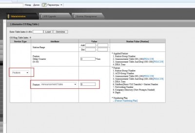

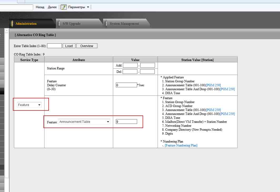

В Alternative Ring Table(181)[N] выбрал тоже таблицу 9 , в столбце Service Type выбрал в списке Feature, в столбце Attribute в списке выбрал Anouncement Table в открывшемся поле в столбце Value поставил 9. Это вообщем-то, повторение 167 PGM.
181_01.jpg [ 65.14 KiB | Просмотров: 3781 ]

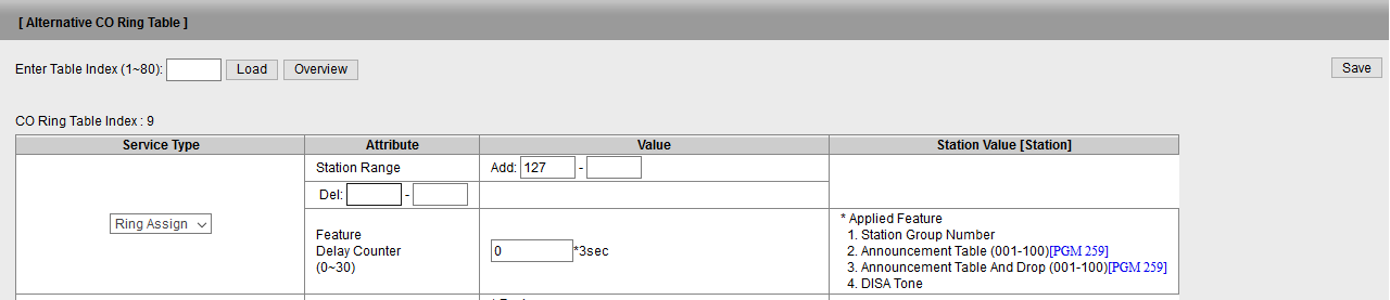

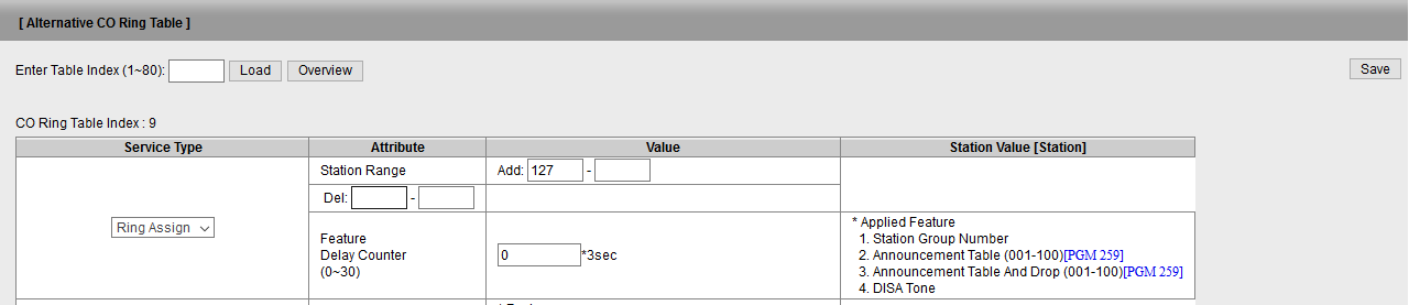

Мля, я в шоке! Не собирался писать больше сегодня, но не выдержал! У меня уже нет слов! Я уже засомневался, на русском ли языке я тут пишу...
В общем, перехожу на картинки. В программе 181 сделайте вот так
QIP Shot - Screen 006.png [ 14.14 KiB | Просмотров: 3774 ]
И нажмите кнопочку Save!
Все, я пас! Надо поберечь здоровье, не мальчик давно уже...
