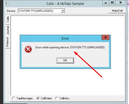

Попробуйте, в чем проблема то?
попробывали, Phontage ///
TAPI выдает ошибку хотя на этот номер можно звонить по ТАПИ, (с этого номера тоже звонки идут в ручном режиме во всех направлениях)
er-1.jpg [ 23.92 KiB | Просмотров: 4944 ]

Phontage на Win 10? У меня на одном компе без TAPI ошибки выскакивают. А на других, вроде, ошибки не выскакивают. Я так и не понял, в чем причина.

тапи стоит на ws2012R2...
Phontage на w7-x64, сам то софтофон работает и звонит, и на него звонки идут
склоняюсь( после прочтения описания тапи) к тому что корректно это(тапи драйвер) работать может тока на 2003/ХР...
на вин 7х32 ...,на 7х64 со всеми обновами под вопросом....
если у вас мыслей нет, установлю на 2003, попробую там..

[quote="Dron"]Phontage на Win 10? У меня на одном компе без TAPI ошибки выскакивают. А на других, вроде, ошибки не выскакивают. Я так и не понял, в чем причина.[/quoеу]
и еще.. ошибка же тапи .. на скрине видно что в списке абонент 773 присутствует, но при отправке команды он пишет что унплагет - не подключен ?! как то не непонятно он видит и не видит его одновременно..

А у вас какой драйвер установлен? Версия имеется в виду...

ELG_TSP_Install_64_42Cc с этого ставили драйвер на сервак
Phontage 5.3Ee (20161012) - RUS-eng manual

отвечу себе сам))) поставили Phontage basic - все заработало (а стоял по умолчанию Делюкс)
вопрос по тапи драйверу остался..1) есть ли где 5.0?
2) чем отличаются 4.2 Ве от 4.2Сс (кроме фикс-багов)?
Имеются изначально две бесплатные лицензии Phontage Deluxe. Если у вас работает Phontage Basic, то вы приобретали эти лицензии дополнительно.
Ничего не могу сказать по поводу того, почему TAPI косячит с Deluxe, а с Basic нет. По мне, должно бы все работать. Но, это по мне. Как показывает практика, у корейцев своя логика... :-D
