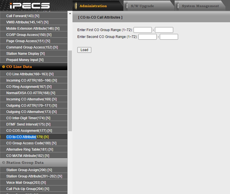

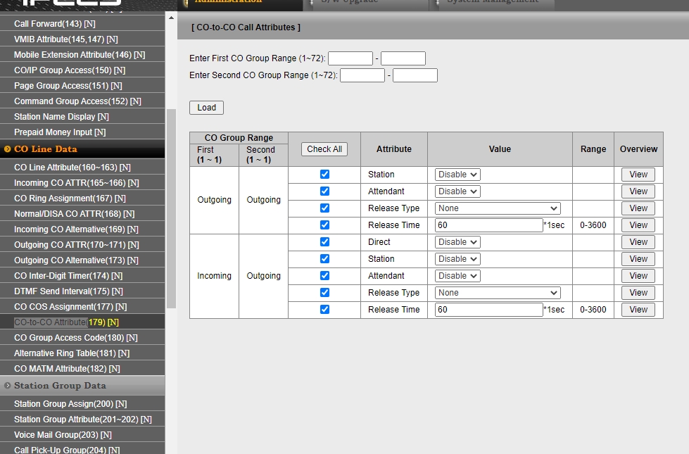

Посмотрите в таймерах CO-to-CO Transfer Timer, CO Forward Ring No Answer Timer, CO Transfer Ring No Answer Timer
CO-to-CO Transfer Timer - 60 секунд, но это как я понимаю общее время переадресации, с ним я уже всяко-разно игрался. CO Forward Ring No Answer Timer и CO Transfer Ring No Answer Timer стоит 12 секунд. В Ring Table(265) тоже ничего нет. Кстати вызов на мобильный длится даже не 10, а 7 секунд. с MG вызов так же идет 30 секунд на мобильный. Очередная мистика какая-то. А по CO-to-CO Attribute не очень понимаю, что это за параметр такой, там везде пусто.
Непрочитанное сообщениеДобавлено: 09 апр 2021, 10:31
Сообщений: 38
В CO-to-CO Attribute(179) Release Time для Incoming Outgoing
Да, а при внутреннем вызове абонента с мобайлом тоже 10 сек мобильный звонит? Т.е., разница есть при внешнем и при внутреннем вызове абонента с Mobile Ext?
Пробовал при внутреннем и внешнем вызове, разницы нет никакой!
Покажите
Не на чем мне сейчас все это проверять...

Непрочитанное сообщениеДобавлено: 09 апр 2021, 10:54
Вам надо вводить Incoming CO Group, назначенную для внешних линий, по которым входящий поступает, для First CO Group Range и Outgoig CO Group, назначенную для внешних линий, по которым мобильный набирается, для Second CO Group Range.
