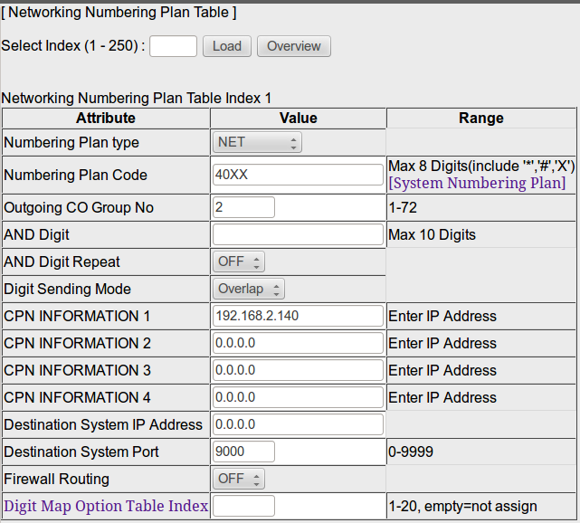

Исходящую на Астериск я прописал в PGM 321, предварительно добавил в System Numbering Plan(111) диапазон номеров на Астере Prefix Code 40 More Digits 2 (на астере номера 40ХХ).
voicenet.png [ 81.85 KiB | Просмотров: 1347 ]

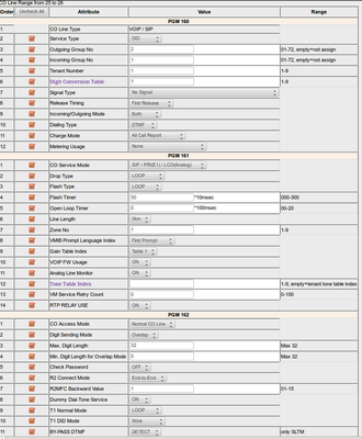

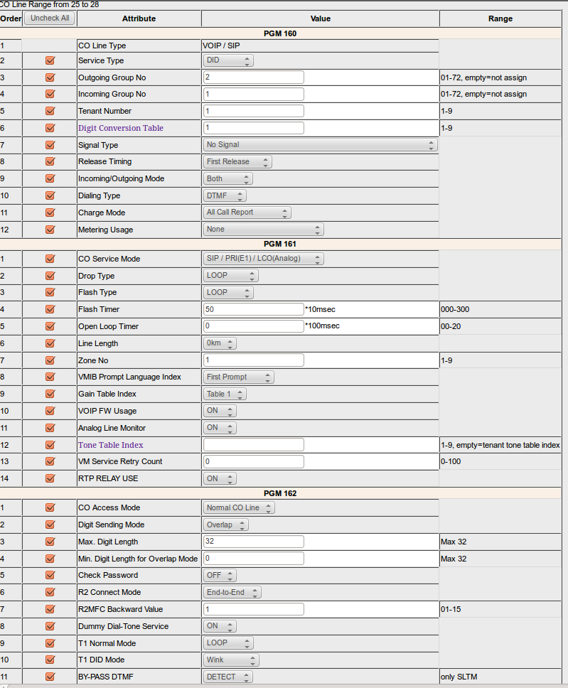

Может это будет полезно, скрин параметров VoIP CO
atr co.png [ 126.7 KiB | Просмотров: 1347 ]

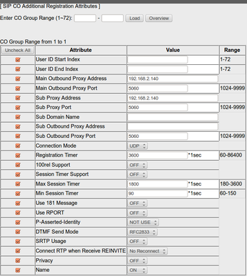

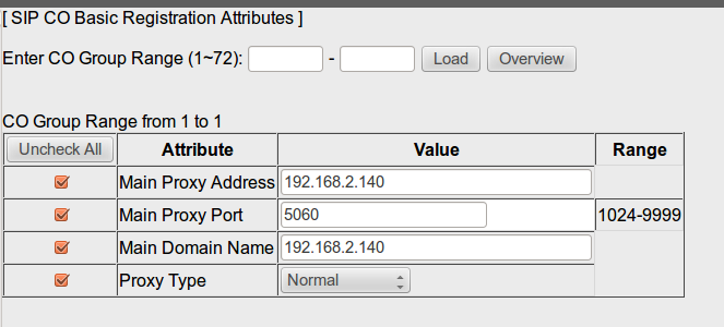

Да, я не верно набирал номер группы, меня ввела в заблуждение PGM CO Group Access Code(114), там не верно углядел номер группы, нужно набирать было 802. Набираю 802, линия занимается, но гудков так и нет. В какой-то момент времени, при тестировании, одна группа одна опять встала в статус RING_TRANSFER.
В SIP CO Data делал настройки указанные на скринах, SIP CO Codec(372)[N]
SIP CO User ID Table(373)[N] пустые и я не трогал их, SIP CO Allowed Address(374)[N] --> вписан только адрес Asterisk
SIP CO Basic Registration(370).png [ 38.25 KiB | Просмотров: 1333 ]
SIP CO Additional Regist.(371).png [ 105.99 KiB | Просмотров: 1333 ]

И почему? У вас же iPECS- MG как бы абонент астериска. А как же регистрация и т.п.
