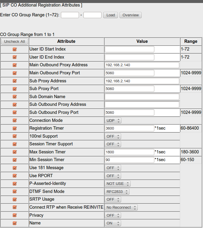

Да, я не верно набирал номер группы, меня ввела в заблуждение PGM CO Group Access Code(114), там не верно углядел номер группы, нужно набирать было 802. Набираю 802, линия занимается, но гудков так и нет. В какой-то момент времени, при тестировании, одна группа одна опять встала в статус RING_TRANSFER.
В SIP CO Data делал настройки указанные на скринах, SIP CO Codec(372)[N]
SIP CO User ID Table(373)[N] пустые и я не трогал их, SIP CO Allowed Address(374)[N] --> вписан только адрес Asterisk
SIP CO Basic Registration(370).png [ 38.25 KiB | Просмотров: 1326 ]
SIP CO Additional Regist.(371).png [ 105.99 KiB | Просмотров: 1326 ]
Непрочитанное сообщениеДобавлено: 23 окт 2013, 08:46
А кто, извините, должен эти гудки давать? Вы что-нибудь настраивали для этого в АТС??(Можно настроить в АТС, обсуждалось). Не забывайте, вы заняли линию VoIP и никуда еще не звоните(номер не набирали)...
И почему? У вас же iPECS- MG как бы абонент астериска. А как же регистрация и т.п.
