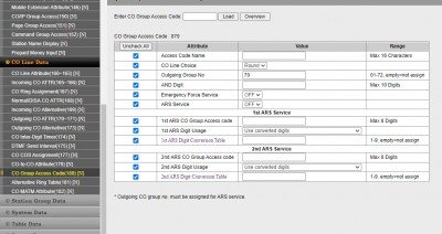

В какой у вас Outgoing CO Group линии для вызовов абонентов Астериска?
Это ведь оно?
2021-09-30 12_36_38.jpg [ 303.44 KiB | Просмотров: 4333 ]

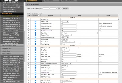

Хм... CO Line Attribute(160~163)
СообщениеДобавлено: 30 сен 2021, 12:50
Сообщений: 42

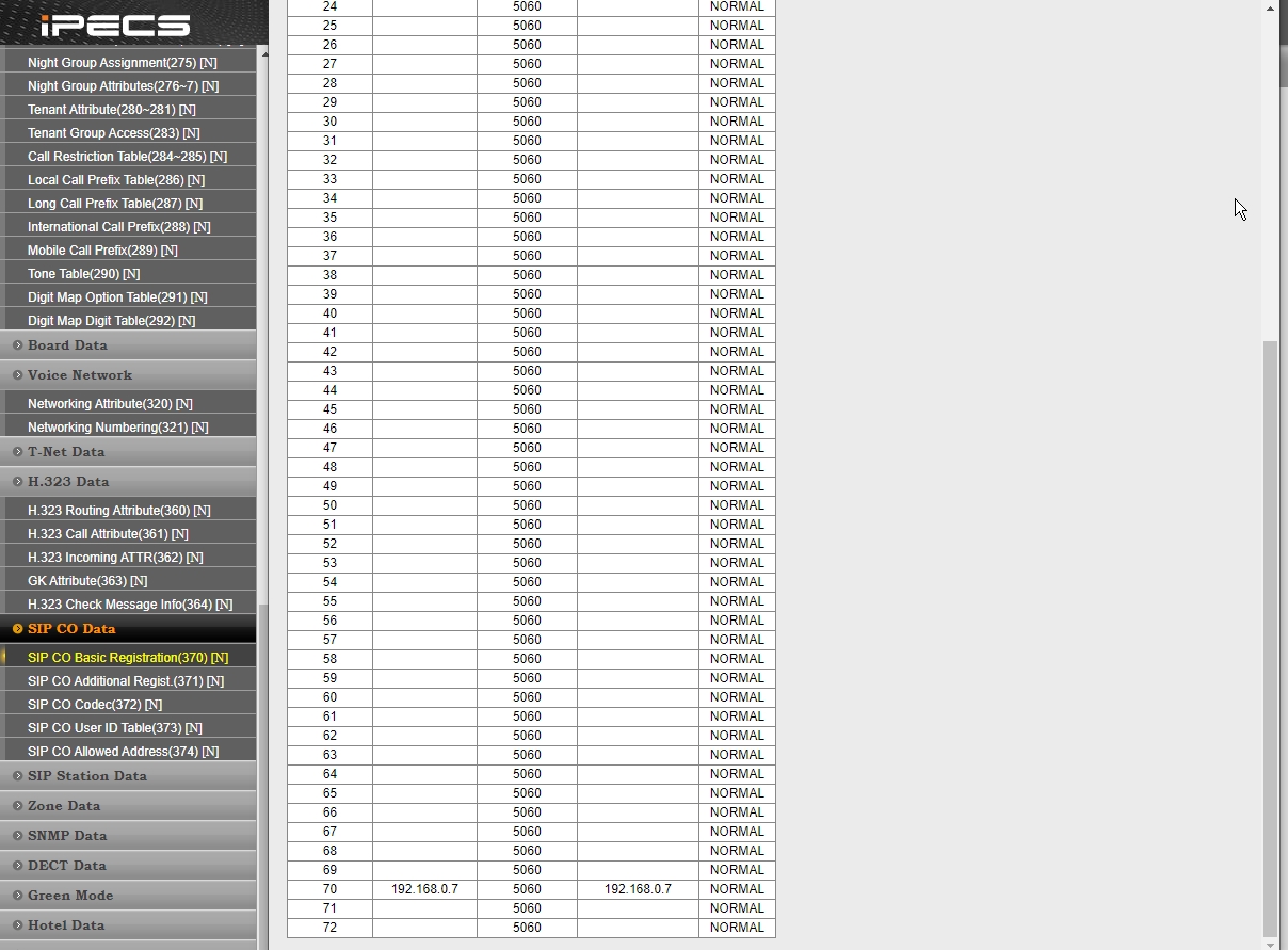

В таком случае все правильно, линия в сторону астера в 70 Ougoing CO Group
2021-09-30 12_49_49.jpg [ 438.78 KiB | Просмотров: 4330 ]
2021-09-30 12_49_29.jpg [ 543.22 KiB | Просмотров: 4330 ]

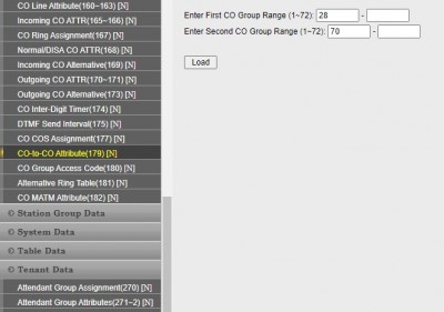

А городской телефон в 28 группе
2021-09-30 12_51_30.jpg [ 125.56 KiB | Просмотров: 4329 ]
2021-09-30 12_51_34.jpg [ 250.5 KiB | Просмотров: 4329 ]
