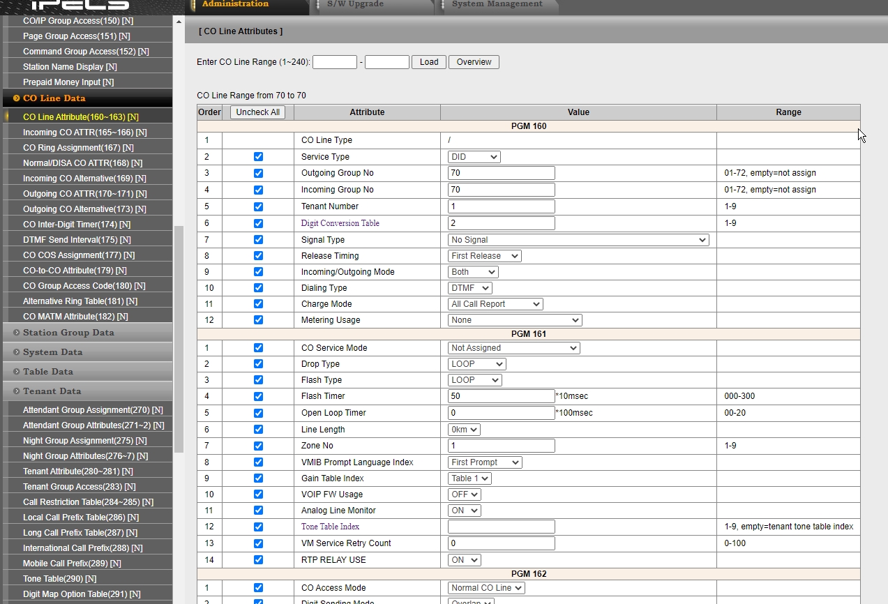

В какой у вас Outgoing CO Group линии для вызовов абонентов Астериска?
Это ведь оно?

Повторяю вопрос - В какой Ougoing CO Group линии в сторону Астериска? Я не про код спрашиваю!
Извиняюсь, туплю видимо. В какой программе Ougoing CO Group прописаны? Казалось, что это и есть номер внешней линии ...
Непрочитанное сообщениеДобавлено: 30 сен 2021, 12:47
Хм... CO Line Attribute(160~163)
Непрочитанное сообщениеДобавлено: 30 сен 2021, 12:50
Сообщений: 42

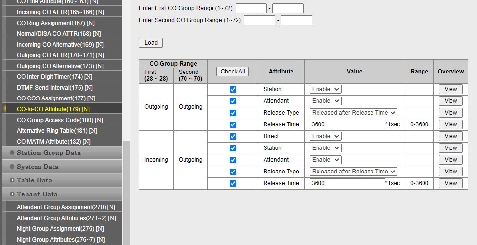

В таком случае все правильно, линия в сторону астера в 70 Ougoing CO Group

Непрочитанное сообщениеДобавлено: 30 сен 2021, 12:52
Сообщений: 42
А городской телефон в 28 группе

Непрочитанное сообщениеДобавлено: 30 сен 2021, 12:56
Город - цифра или аналог? DID или Normal?
Непрочитанное сообщениеДобавлено: 30 сен 2021, 13:01
Сообщений: 42
Городские линии цифровые, а did или normal не знаю, не смогу ответить. Возможно did
