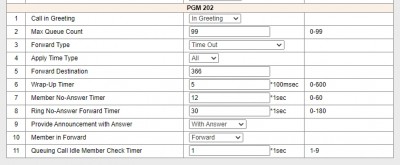

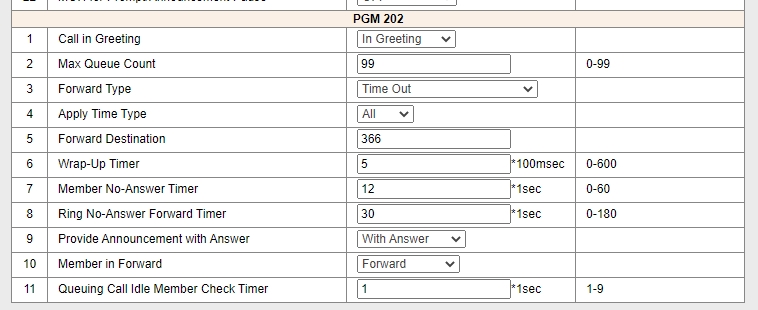

Добрый день! Во-первых спасибо вам за консультацию и желание помочь, во многом благодаря вашим наводкам я решил все свои проблемы (Mobile Ext правда не понадобился, все оказалось проще и изящнее). А во-вторых, не могли бы вы пояснить, что означают эти параметры в Station Group Attribute? В частности интересуют: Call in Greeting, Max Queue Count, Wrap-Up Timer и Provide Announcement with Answer.

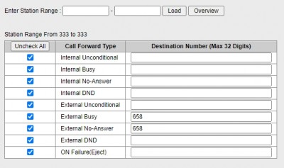

Постараюсь объяснить. Если речь исключительно про внутреннюю маршрутизацию MG (без астера и внешних линий), то суть заключается вот в чем. Человек набирает внешний номер и попадает в ИВР, сразу же донабирает внутренний телефон сотрудника, он за 12 секунд не отвечает ему, поэтому вызов перенаправляется в группу, в которой прозванивает номера по очереди. А даже если и в группе никто не ответил, то вызов уходит секретарю.
На внутренний номер сотрудника нужно навесить пресет Preset Call Forward(142) (скриншот №1), в котором стоит условие, что при неответе или занятости перенаправлять звонок группе (658). То есть в Call Forward(143) не нужно ничего ставить и трогать, там условие not assignt. А в атрибутах группы 658 указано вот что (скриншот №2). 366 это телефон секретаря.
