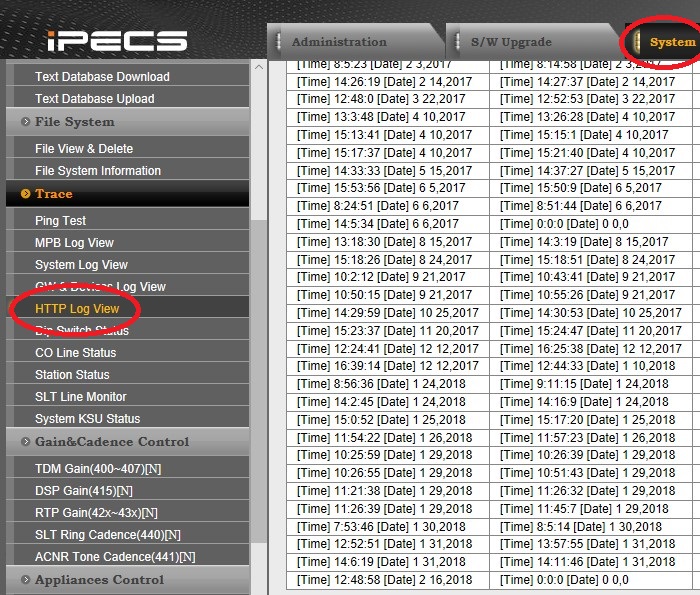

А вот тут можно посмотреть: оно само или кто-то руку приложил.
вход.jpg [ 246.17 KiB | Просмотров: 2991 ]
 Заголовок сообщения: Re: Проблемка..
Непрочитанное сообщениеДобавлено: 16 фев 2018, 13:06
А что тут увидеть, кроме того, когда по вебу подключались.
Непрочитанное сообщениеДобавлено: 16 фев 2018, 13:07
Ну и с какого адреса и под каким аккаунтом...
