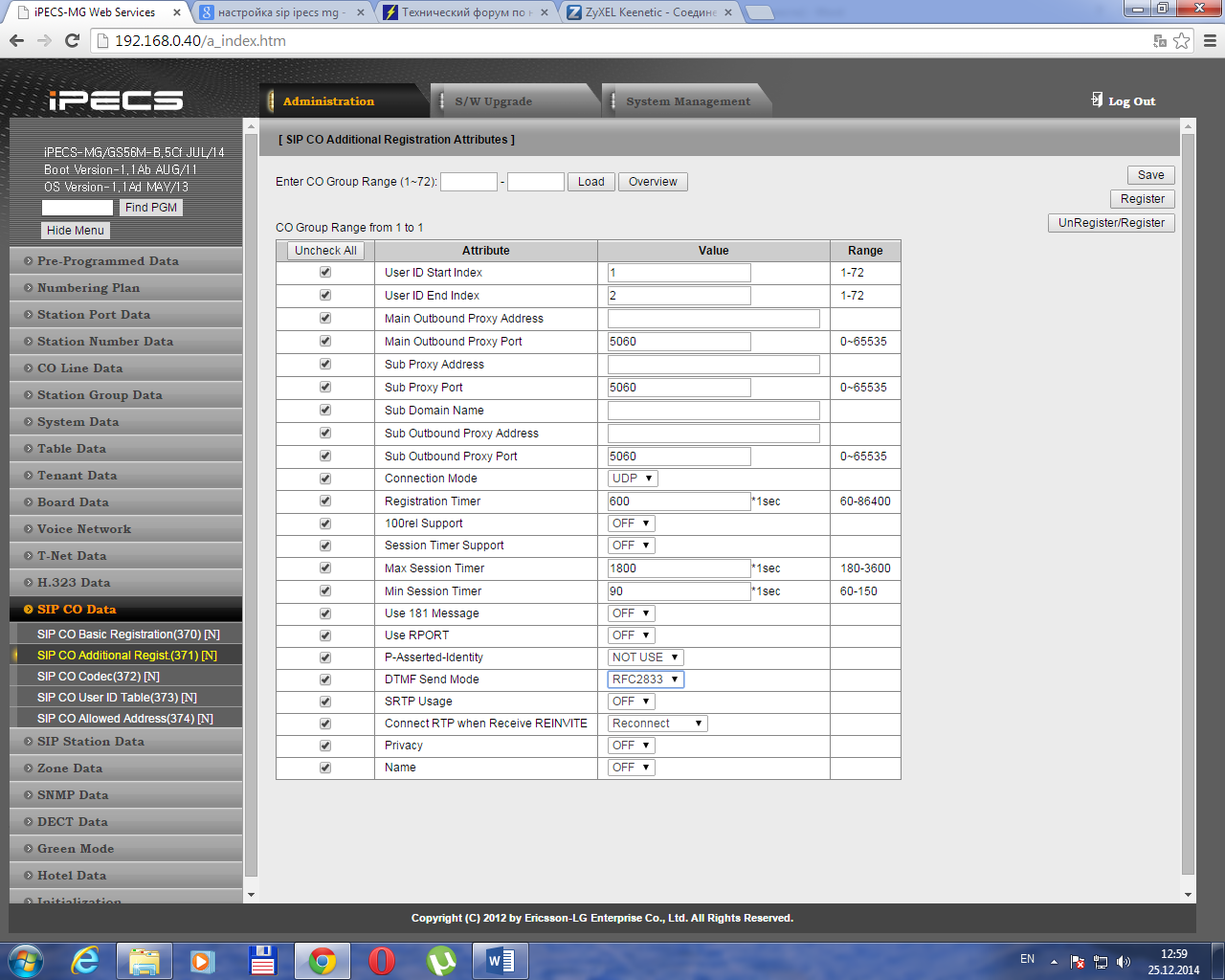

Маршруты настроил. С регистрацией двух линий проблема. Иногда проходит и все чудно работает. перезагружаешь АТС все теряется работает только одна. и еще заметил что когда работают две линии то по внутренней IP связи теряются голосовые пакеты.

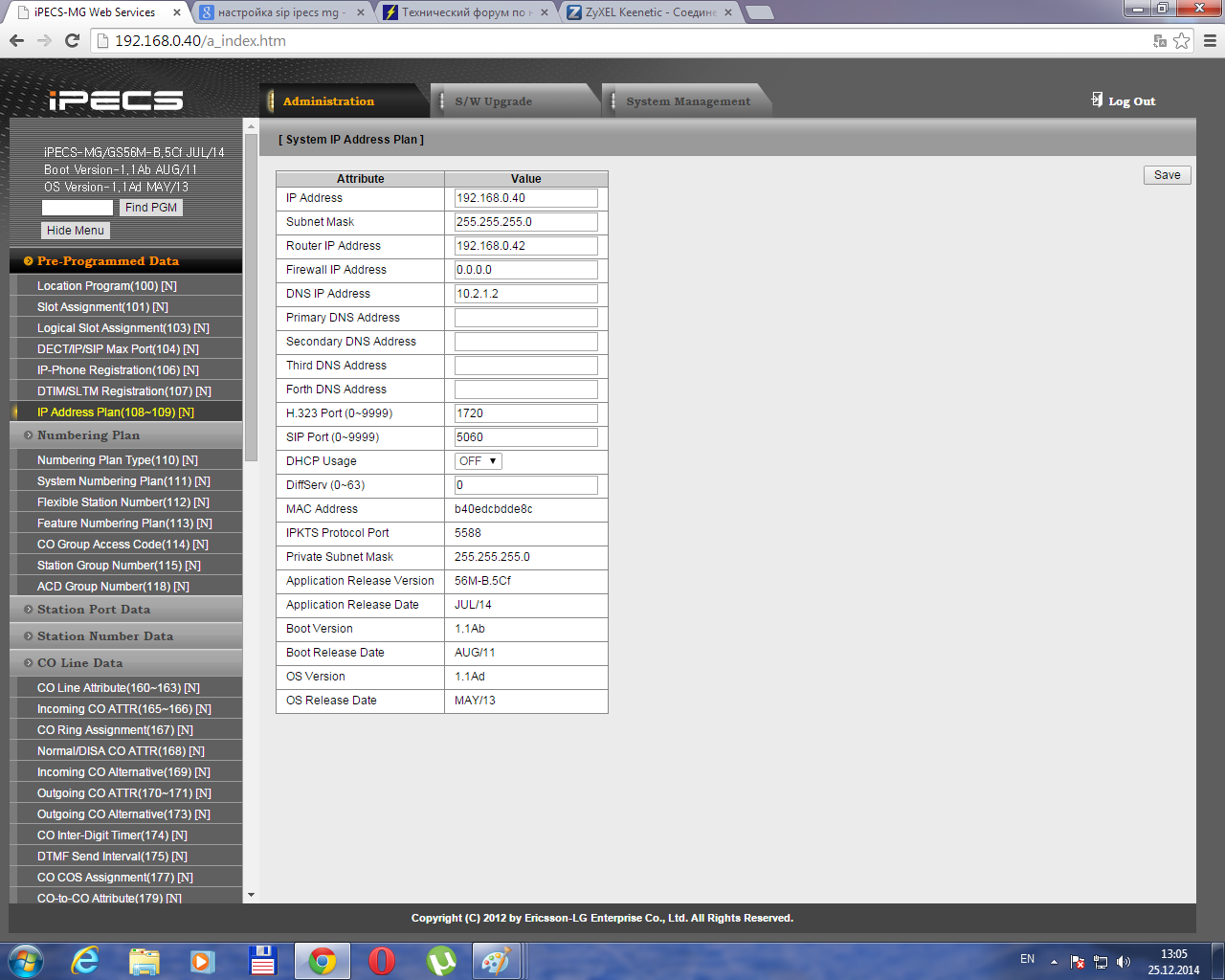

может проблема в сетевых настройках платы VOIP24

Выкладывайте конфиг.

7.png [ 231.31 KiB | Просмотров: 1461 ]
это моя атс

8.png [ 219.89 KiB | Просмотров: 1461 ]

Файл конфигурации (бекап) выкладывайте! На картинках то не все видно. Вернее, их (картинок) может много понадобится.
