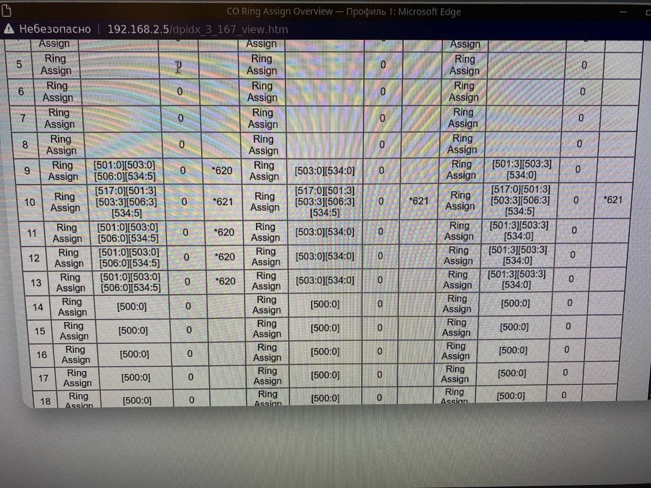

Приветствую всех! Я явился с новой бедой. В общем момента сразу два, основной вот какой. Есть внешние линии которые приходят на ipecs mg, один из внешних номеров переводит на номер условно 517, мне нужно сделать так, чтобы этот внешний номер переводил на номер который находится на астере, ну и вместе с тем как реализовать вызов с айпи телефонов на внешние номера ? Делать еще 1 транк только не для внутренних номеров атс, а как на внешние?

Тип внешних линий и как вызов на 517 назначен сейчас?

Про это какие проги скинуть? Тип в плане СО аналог что ли ?

Оно?

Т.е., линии внешние аналоговые, правильно я понял?
Вызов входящий хотите направить только на абонента Астериск?
Ну линии в ипекс аналог приходит, у меня транк между астером и ипексом. Суть какая на внешний номер звонят, звонок перенаправляется как я понимаю на 517 номер, теперь надо переделать так, чтобы он звонил не на 517, а на 108 номер находящийся в астере.

У вас внешние вызовы назначены на Station Group. И 517 в группе не один принимает вызовы. Если у вас желание заменить 517 в группе на абонента астериска, то не получится. Если же нужно переназначить вызовы исключительно на абонента астериска, то можно пошаманить. Ну и, соответственно, можно направить вызовы из принимающей Station Group на абонента Астериска, если в группе не ответят в течение установленного времени.
