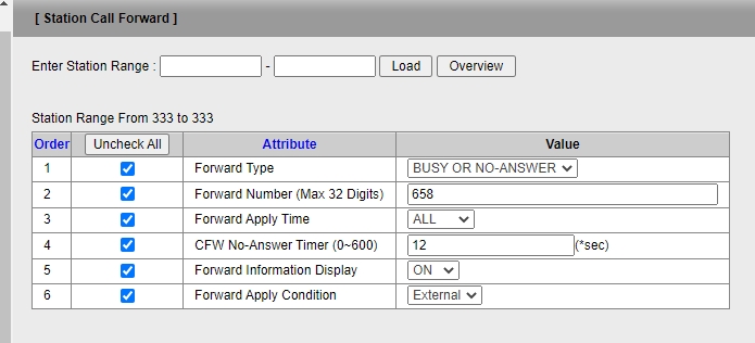

Нет нет, переадресация срабатывает не на мобильный (этот вопрос как-раз таки уже решен), а на группу вызова! Вот скриншот номера, на который изначально попадает абонент (когда человек сам набирает этот внутренний номер в ИВРе).
658 это группа.

Непрочитанное сообщениеДобавлено: 08 апр 2021, 15:04
Ну, совсем запутали...
Вы работотоспособность группы 658 как таковой проверяли? Пробовали вызывать ее с внутреннего абонента? Пробовали набирать группу 658, как вы пишите, в ИВРе?

Методом научного тыка получилось решить первый вопрос! В Station Group Attribute нужно было Member in Forward перевести на Forward, таким образом при не ответе номера 333 вызов перебрасывается на установленную в поле Forward Number группу.
Объясните, если 333 набрали напрямую, причем тут группа? Каким боком Member in Forward?...
Я сам не очень понял этот момент, но звонок после 333 ходит на группу 658 только если в Member in Forward указано Forward, во остальных случаях звонок до упора звонит на 333.
