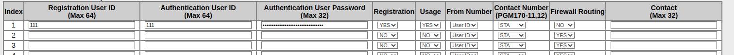

Покажите SIP CO User ID Table(373)

СообщениеДобавлено: 26 дек 2023, 12:25
Сообщений: 74
вот 373
атс9.png [ 30.04 KiB | Просмотров: 2645 ]
