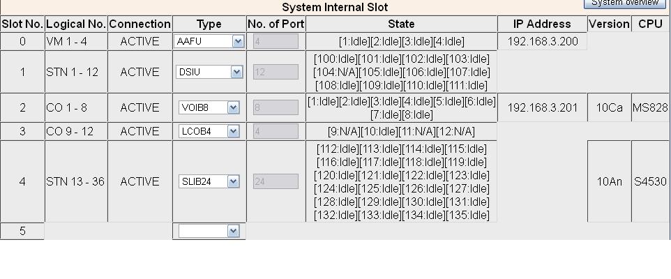

Зашел на АТС, посмотрел устройства, прилагаю скрин, но я так понимаю, что я не прав был, говоря, что VOIP8 у меня на 200 порту, а процессор на 201, по картинке все в точности на оборот..((((, посмотрел Networking Numbering(321)[N], у нас ни одна не настроена (исхожу из того, что в мануале сказано NET включен по умолчанию, но для настройки надо еще прописать Numbering PlanCode, а у нас любой из индексов не заполнен.

Так может вам и не нужно прописывать Numbering PlanCode. У вас сеть из нескольких АТС? Если нет, то он не нужен.
