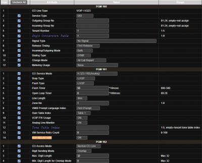

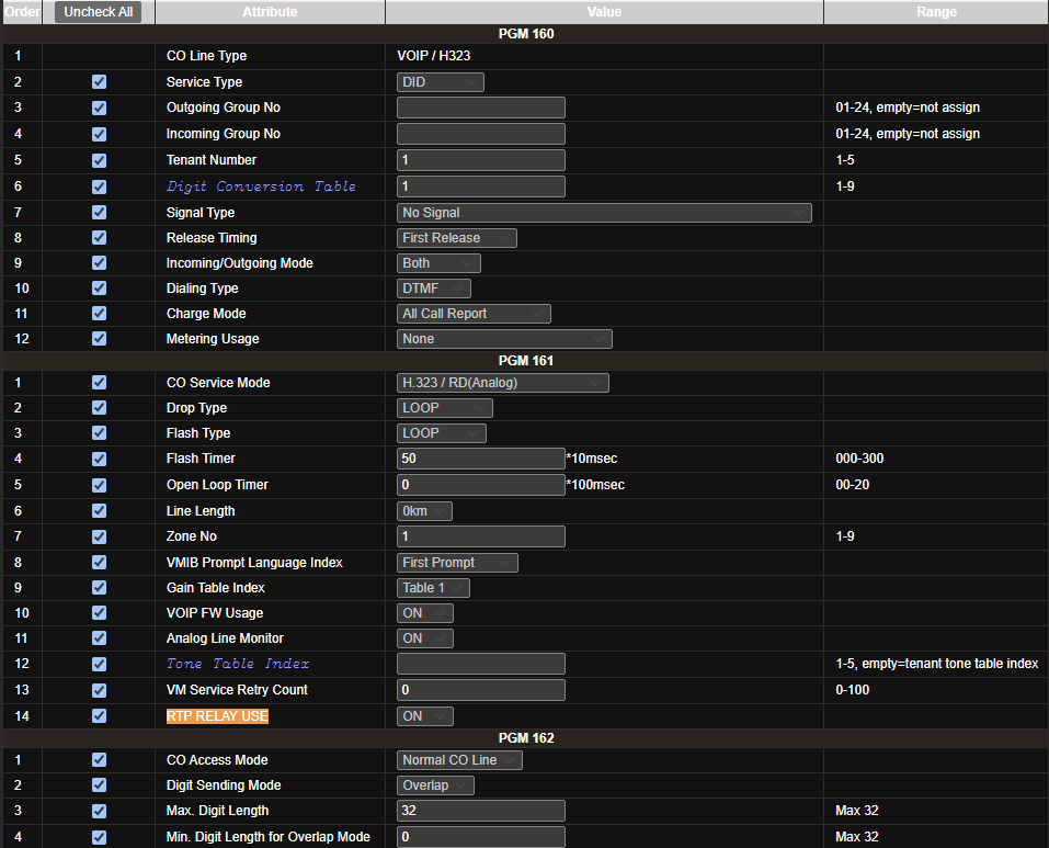

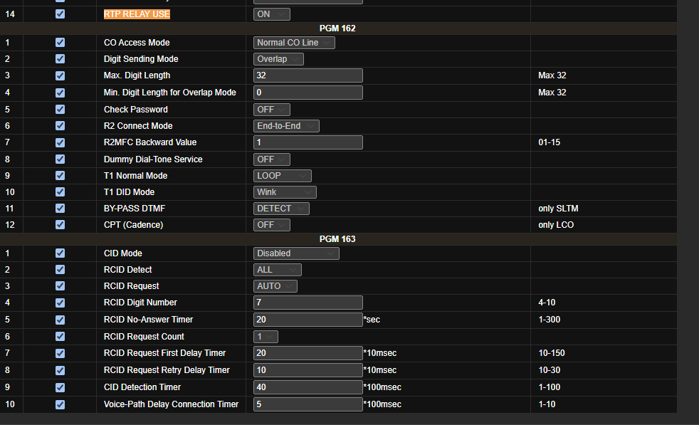

Гляньте еще в CO Line Attribute(160~163) включено ли для VoIP каналов RTP RELAY USE.
Непрочитанное сообщениеДобавлено: 22 июл 2024, 07:45
Сообщений: 19
RTP RELAY USE on на обеих voib 8, да вот работало в пятницу, а на выходных работ не проводим особо, только по плану, максимум бекап делался и то ВМ с атс это не касается, в логах маршрутизатора ничего криминального. Пинги с атс/vpn идут отлично, такое ощущение что IPKTS что то блочит или куда то упёрся и не доходит до атс. У mg100 есть возможность подключиться к консоли через тот же putty?

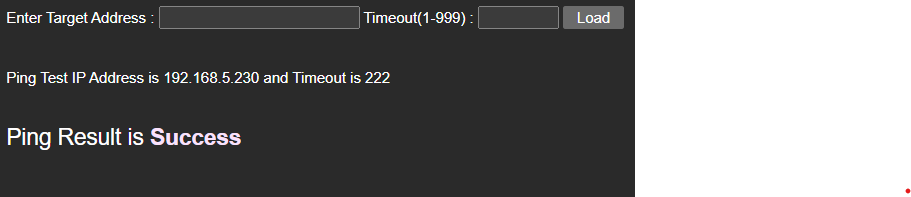

У вас, все же, NAT, или vpn? С процессора адреса аппаратов пингуются? Пингуются ли адреса VOIB из подсетки, в которой аппараты?
Непрочитанное сообщениеДобавлено: 22 июл 2024, 10:59
Сообщений: 19

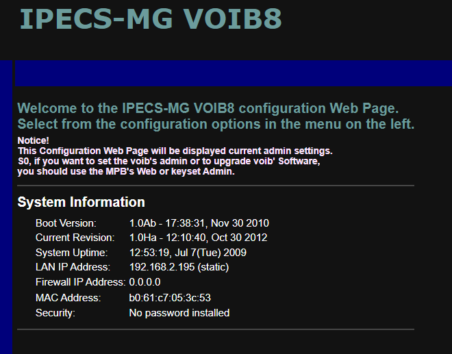

У нас openvpn между точками, маршруты все прописаны, с обоих сторон пинги есть. Веб морда пингует аппараты. Думал прорыться глубже, но по телнет подключиться не могу из под сети, а переходя на веб самих войб отправляет на веб морду.

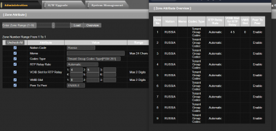

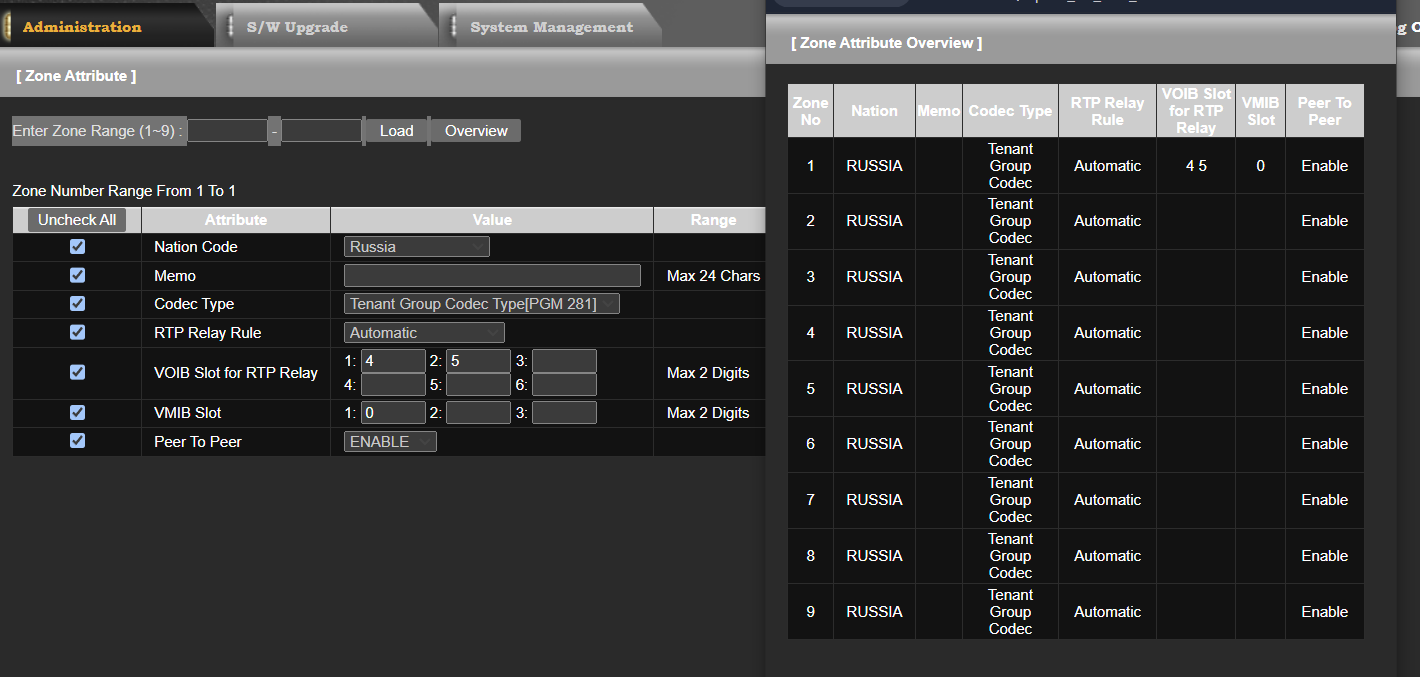

А в Zone Attribute(395) платы VOIB указаны?
Снимок экрана 2024-07-22 141614.png [ 87.46 KiB | Просмотров: 18286 ]
Непрочитанное сообщениеДобавлено: 22 июл 2024, 13:45
Попробуйте указать 192.168.2.9 в качестве Firewall IP Address в IP Address Plan(108~109).
