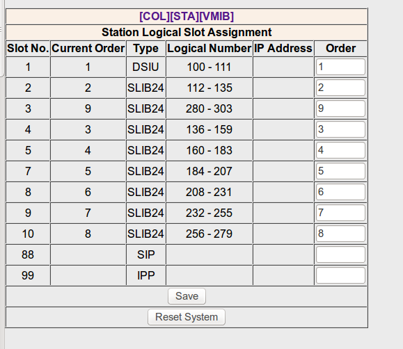

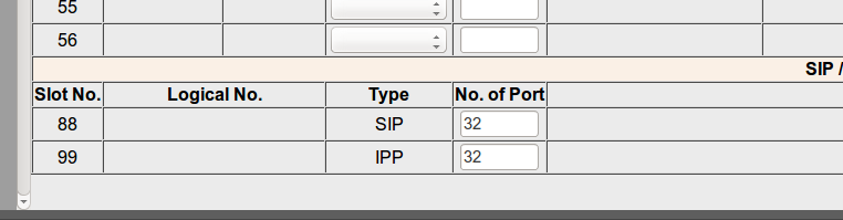

Непрочитанное сообщениеДобавлено: 14 апр 2015, 10:33
Сообщений: 121
Откуда: Хабаровск
Дмитрий П писал(а):
Что значит в режиме совместимости?
В IE можно переключиться в режим совместимости с более ранними версиями.
Сервис -> Параметры просмотра в режиме совместимости
Вот вы про какую совместимость? Я думал касалось телефонов. Включил, внешний вид изменился, но вот таблица так и не доступна.
Ниже пара скринов
pgm103.png [ 47.37 KiB | Просмотров: 1825 ]
pgm101.png [ 12.4 KiB | Просмотров: 1825 ]
