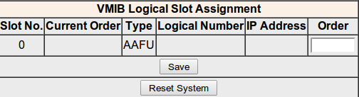

для VMIB там пусто
 Заголовок сообщения: Re: DISA c голосовым сопровождением
Непрочитанное сообщениеДобавлено: 24 янв 2013, 09:44
Можете скрины показать Slot Assignment(101)[N], где плата VMIB видна?

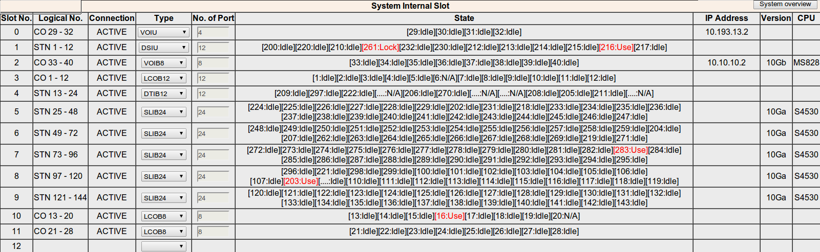

Непрочитанное сообщениеДобавлено: 24 янв 2013, 09:50
Сообщений: 42
Благодарил (а): 5 раз.
Снимок программы
Снимок.png [ 116.96 KiB | Просмотров: 2095 ]
Непрочитанное сообщениеДобавлено: 24 янв 2013, 09:56
Так нет же у вас платы VMIB!!! В 0-м слоте VOIU - это 4-ре ip канала, но, это же не каналы автоинформатора!

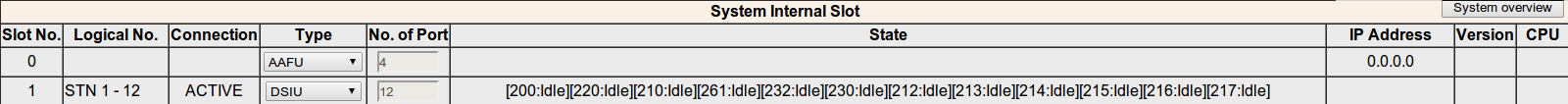

Но вы можете на процессоре вместо VOIU выставить AAFU, если вам в дальнейшем достаточно будет 8-ми VoIP каналов на VOIB8.
Правда, при этом порты СО платы VOIB8 сместятся на 4, т.е. будут начинаться с СО29. Но, коль вы пока VoIP не используете - это не критично!

ПР 101 и
ПР 103
Снимок-2.png [ 11.51 KiB | Просмотров: 2088 ]
Снимок-1.png [ 16.78 KiB | Просмотров: 2088 ]
