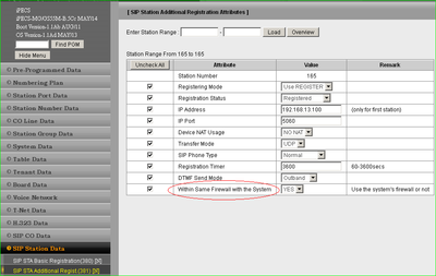

Резюме
Проблема решена в новой версии микропрограммы - iPECS-MG/GS55M-B.5Cc MAY/14
В PGM381 появился дополнительный параметр, при помощи которого можно указать использовать станции в инвайте Firewall IP Address или IP Address из PGM108.
Картинка с новым параметром прилагается.
P.S.: Огромная благодарность Dron'у за участие и помощь в разрешении данной проблемы.
P.P.S: Думаю тему можно закрывать.
Комментарий к файлу: Новый параметр в PGM381
ipecs-pgm381.png [ 31.25 KiB | Просмотров: 1582 ]
