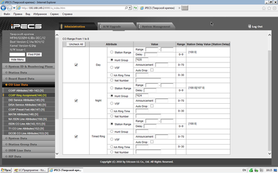

Добрый день.. помоги те разобраться АТС IPECS -lik 50 в дневное время группа прекрасно работет… как сделать чтоб после 19-00 (в не рабочее) и в выходные дни (в не рабочее) звонки шли на другую группу. (где вообще тут расписание в какой программе?все облазил как система определят когда день когда ночь)))

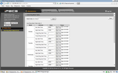

спс окромное нашел расписание.. выставил все звонки недели. но там 0-15 (индекс) я выствил на 0 ( первый) где прописать это расписание? чтоб оно вседа было основным?

А в мануале, разве, про это не написано?
0, применяется для всей станции при включении Auto Ring Mode аттендантами из 164 программы. А 1-15 это таблицы для тенантов (ICM Group) 1-15 при включении Auto Ring Mode аттендантом соответствующей тенантной группы (Station ICM Group (125) [N]).
Подробности в доке.

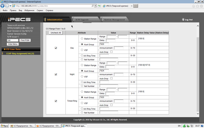

расписание я сделал 0 для всей станции. из картинки видно *620 группа ( это офисные тел 5 шт 100-104) *624 группа ( туда куда должен приходить звонок по расписанию (107) но он не приходит(((((

Так вы включили Auto Ring Mode?
И, чтобы при Auto Ring Mode сменялись режимы, время должно наступить(не знаю, как это объяснить, или назвать...). Или, по -другому, выставьте на АТС время на 1-2 минуты меньше времени ночного режима и подождите, когда оно(время начала ночного режима) наступит.

Еще раз. Допустим, вы указали время начала ночного режима 19-00. Выставьте на АТС время 18-59 минут, дождитесь наступления 19-00 и просмотрите, сменился ли режим на ночной.
Вещь элементарная, никаких подводных камней нет.
