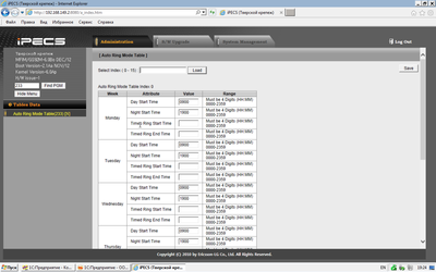

Добрый день.. помоги те разобраться АТС IPECS -lik 50 в дневное время группа прекрасно работет… как сделать чтоб после 19-00 (в не рабочее) и в выходные дни (в не рабочее) звонки шли на другую группу. (где вообще тут расписание в какой программе?все облазил как система определят когда день когда ночь)))
Снимок экрана 2013-12-28 в 18.15.09.png [ 659.03 KiB | Просмотров: 7482 ]

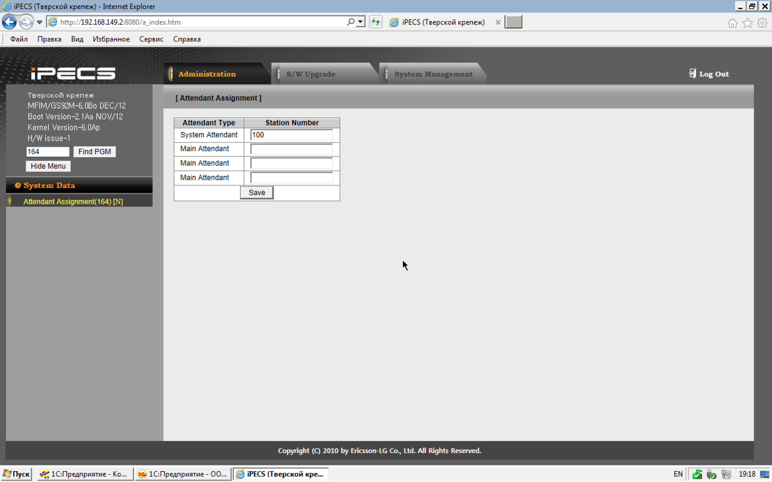

Непрочитанное сообщениеДобавлено: 28 дек 2013, 17:53
Режимы Day(по-умолчанию), Night, Timed Ring, Auto Ring Mode (по расписанию, см. Auto Ring Mode Table(233) [N]) устанавливаются аттендантами, назначенными в Attendant Assignment(164) [N].

спс окромное нашел расписание.. выставил все звонки недели. но там 0-15 (индекс) я выствил на 0 ( первый) где прописать это расписание? чтоб оно вседа было основным?
Непрочитанное сообщениеДобавлено: 28 дек 2013, 18:11
А в мануале, разве, про это не написано?
0, применяется для всей станции при включении Auto Ring Mode аттендантами из 164 программы. А 1-15 это таблицы для тенантов (ICM Group) 1-15 при включении Auto Ring Mode аттендантом соответствующей тенантной группы (Station ICM Group (125) [N]).
Подробности в доке.

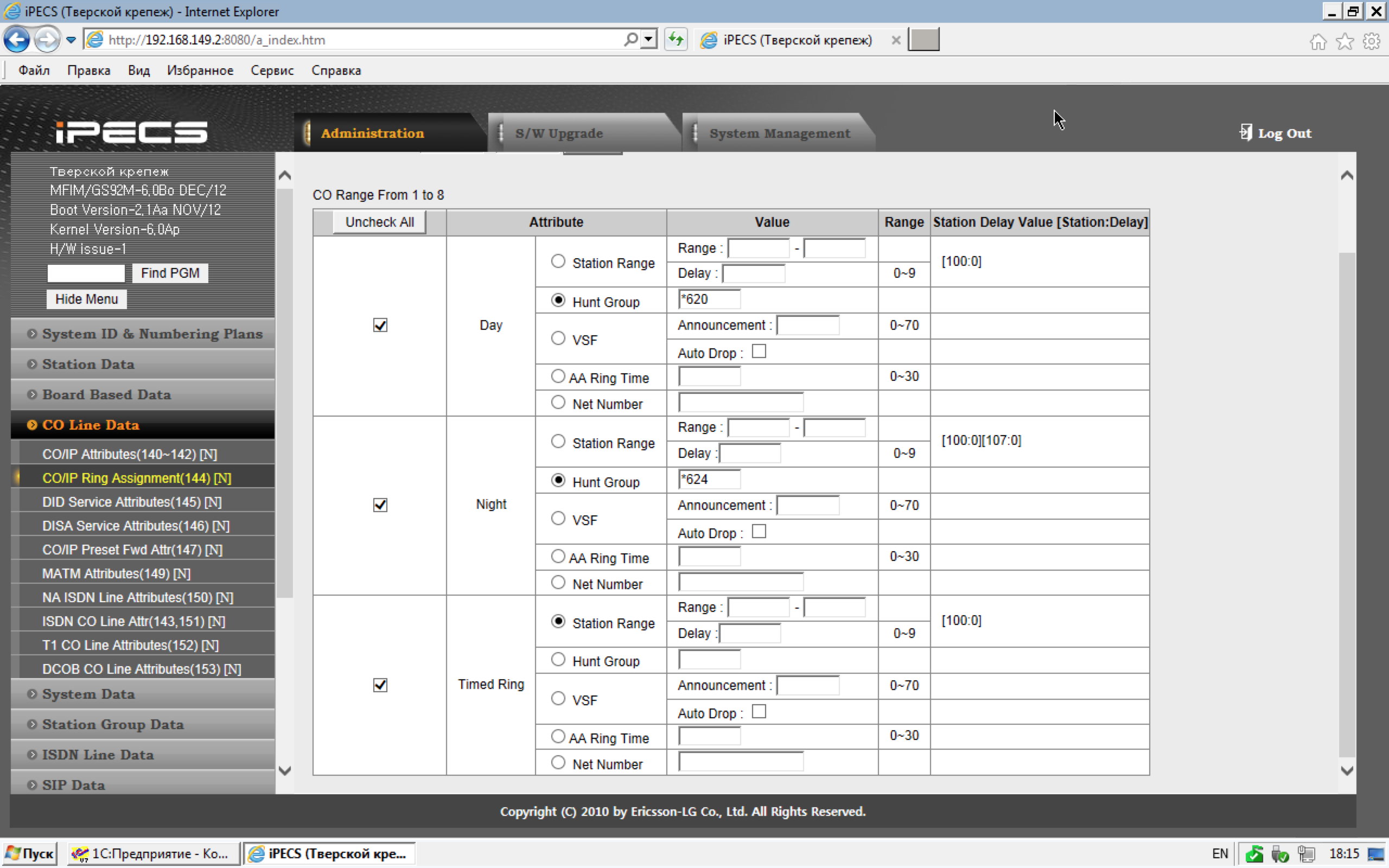

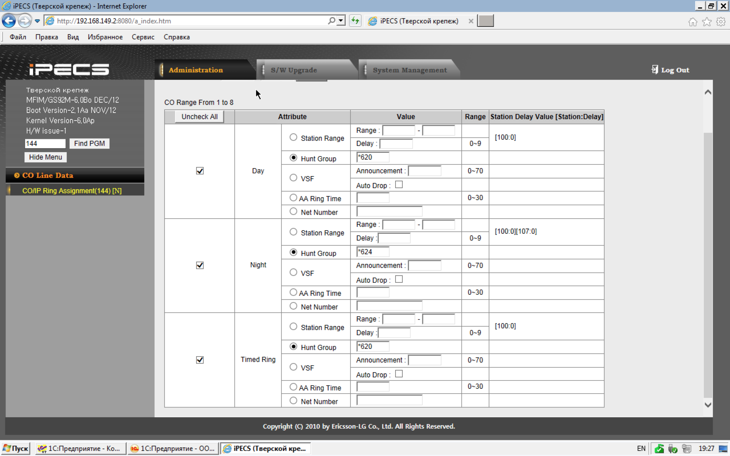

т.е день ночь нада включать режим с системного телефона?
расписание я сделал 0 для всей станции. из картинки видно *620 группа ( это офисные тел 5 шт 100-104) *624 группа ( туда куда должен приходить звонок по расписанию (107) но он не приходит(((((

Непрочитанное сообщениеДобавлено: 28 дек 2013, 18:25
Так вы включили Auto Ring Mode?
И, чтобы при Auto Ring Mode сменялись режимы, время должно наступить(не знаю, как это объяснить, или назвать...). Или, по -другому, выставьте на АТС время на 1-2 минуты меньше времени ночного режима и подождите, когда оно(время начала ночного режима) наступит.

Да все включено если в 233прогр… вермя менял
Непрочитанное сообщениеДобавлено: 28 дек 2013, 18:40
Сообщений: 85
Откуда: Тверь
Непрочитанное сообщениеДобавлено: 28 дек 2013, 18:41
Еще раз. Допустим, вы указали время начала ночного режима 19-00. Выставьте на АТС время 18-59 минут, дождитесь наступления 19-00 и просмотрите, сменился ли режим на ночной.
Вещь элементарная, никаких подводных камней нет.
